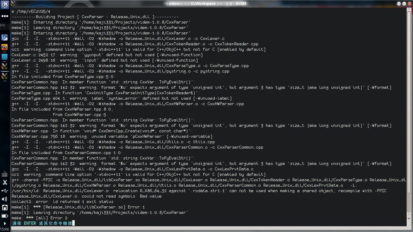

楼主,这是我用最新的823版本编译videm-1.0.8.tar.bz2时报错的截屏,请阅,呵呵~ :em11

帖子 fanhe » 2012-10-22 23:31
kaji331 写了:楼主,这是我用最新的823版本编译videm-1.0.8.tar.bz2时报错的截屏,请阅,呵呵~ :em11
构建目标换一下
就是在工作区的buffer的第一行,按enter,然后选第二个(貌似),再build

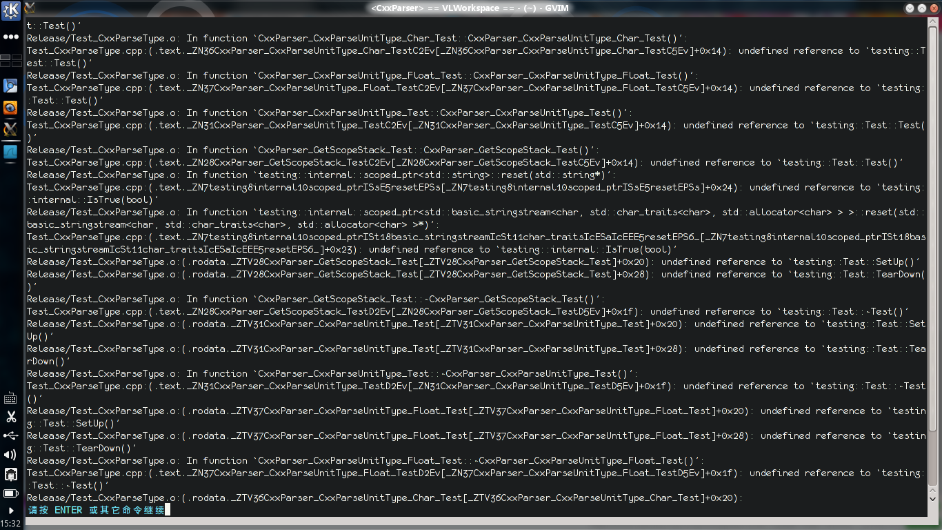

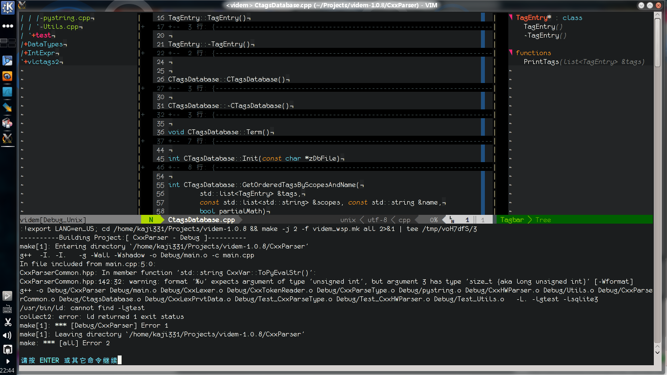

另外,打开CxxParser的workspace文件,手动修改成Release后,videm的workspace仍然编译CxxParser为debug,但是以CxxParser的workspace打开变成了Release,可以编译了~编译发现需要C++11的参数支持,在CxxParser的project的settings中添加-std=c++11参数,一开始写错了地方到程序参数那里了,删除时发现bug,我回车,退格删除,再回车,发现没有删除掉,只能退格后再输入一个空格,再回车才貌似删除了。最后编译还是有问题,如图,版本是最新的。

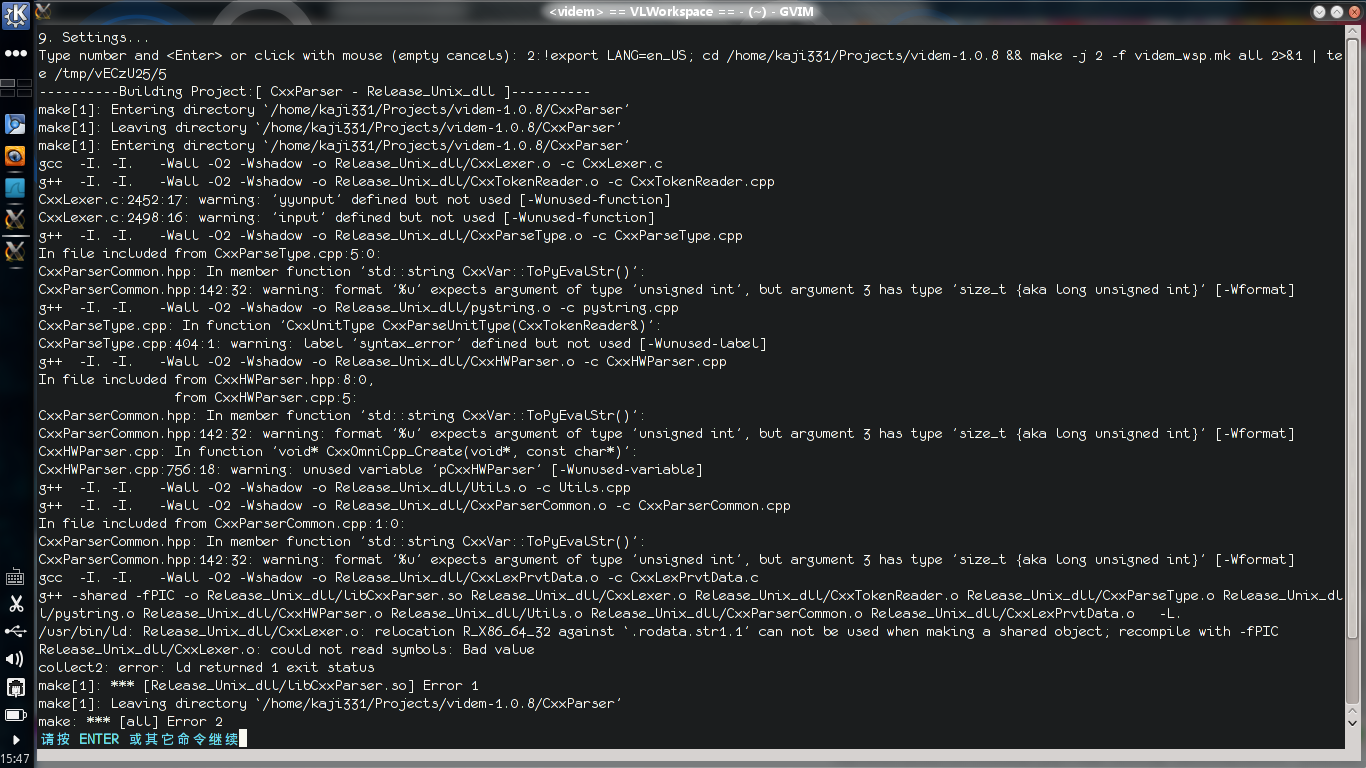

帖子 kaji331 » 2012-10-24 15:50
通过手动修改videm.workspace成Release,可以编译了,不过也是编译报错,下图分别为带c++11参数和不带的编译错误结果

帖子 fanhe » 2012-10-24 17:50
kaji331 写了:通过手动修改videm.workspace成Release,可以编译了,不过也是编译报错,下图分别为带c++11参数和不带的编译错误结果
我今天在64位编译也出现这种问题
解决方法是打开项目配置,在c和c++的编译选项那里都加上 -fPIC 就可以了

帖子 lilydjwg » 2012-10-24 19:21
这个明明是链接错误,编译时只有些警告嘛。

帖子 fanhe » 2012-10-24 21:10
lilydjwg 写了:这个明明是链接错误,编译时只有些警告嘛。
都提示了加 -fPIC 重新编译了
不了解具体原因,估计是c和c++对象文件链接的时候在64位会有重定位问题

帖子 lilydjwg » 2012-10-24 21:25
fanhe 写了:
都提示了加 -fPIC 重新编译了
这个就是目标代码的重定位问题了。x86 32 位机器上不存在这个问题,其它的架构好像都这样。
