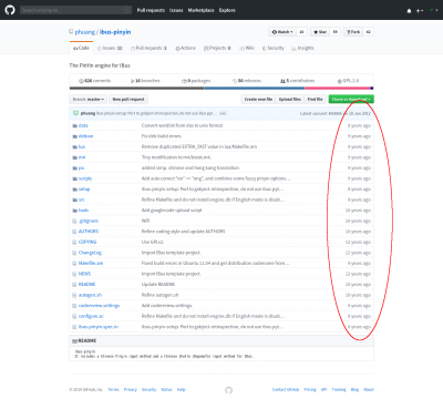

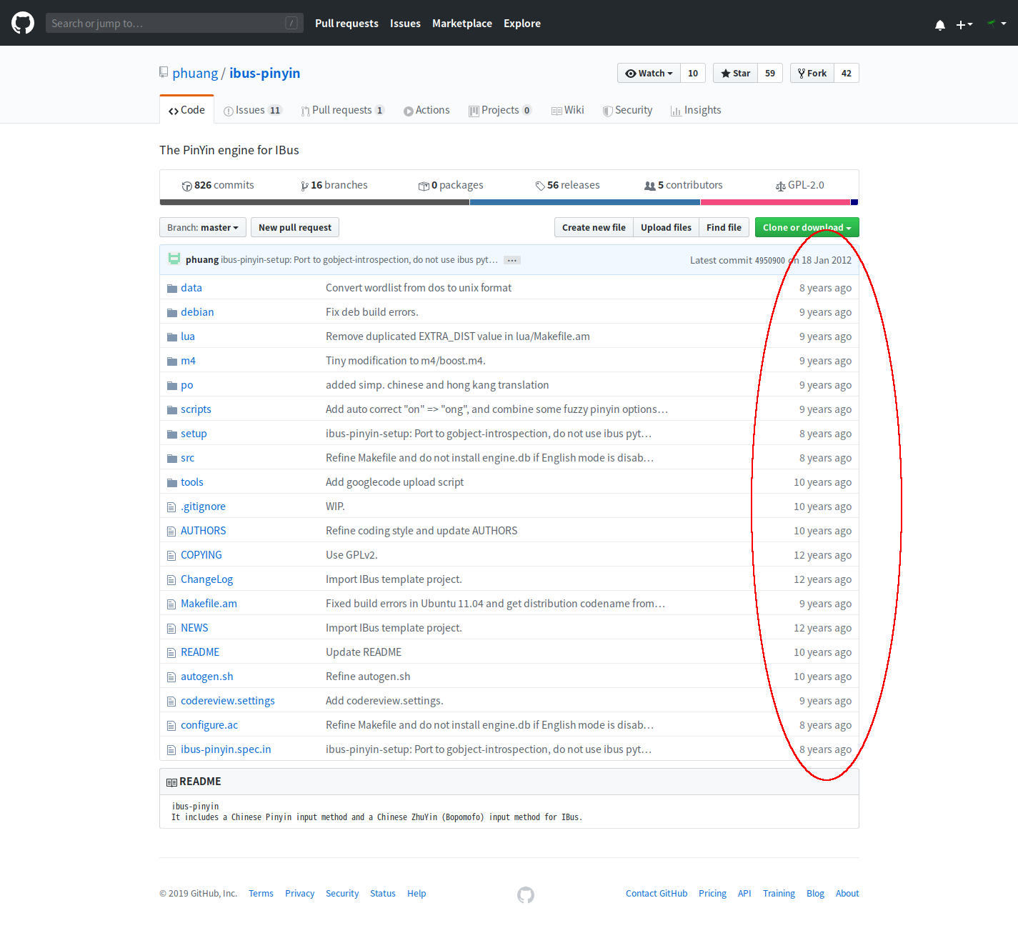

有关 ibus-pinyin 的 "计划",跟大家一样,我只能先从下面两个地方找:
https://github.com/phuang/ibus-pinyin
https://launchpad.net/ubuntu/+source/ibus-pinyin
其他的部分,现在谈实在太不成熟了。Ubuntu 官方已经宣布 “放弃” (deprecate)ibus-pinyin 这个计划,如果 “万一” 能把它复活,第一步就是做一个 ppa (
Personal Package Archive),方便更新以及使用者装设。使用人数够多了,Ubuntu 官方求都来不及。不过现在谈这些完全不切实际。
