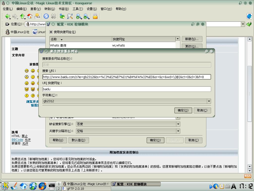

十三。在konqueror里加入baidu搜索
在kde3.4下,konqueror是可以自定义搜索引擎的。我在前几天试着换成baidu,成功了,今天就把这点小经验与大家分享一下吧:)
在搜索URL里写
http://www.baidu.com/s?ie=gb2312&bs=%C3 ... 0&cl=3&f=8
字符集是gb2312
最后把省缺的搜索引擎改为baidu就行了

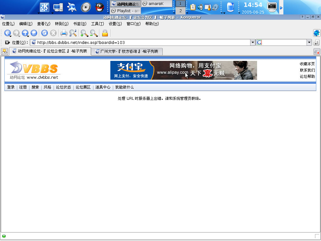

GOVO
帖子: 427
注册时间: 2005-05-15 3:09
帖子 GOVO » 2005-06-25 15:08
任何一个DVBBS都不行,包括官方的。在FF下至少还可以浏览,而D下浏览也不行,莫说发帖了。

yongyi
帖子: 3025
注册时间: 2005-05-07 23:57
帖子 yongyi » 2005-06-25 15:31
曾经在FF的论坛看到有一个directx的插件,说能支持大部分这些与IE有亲的变态网页的。不过,也说到这是不安全的。
dvbbs原版的代码应该可以在FF中浏览的,就是在编辑器的地方有点变形,也能发帖的。你上面那幅图是URL出错,刷新一下应该就可以了。
