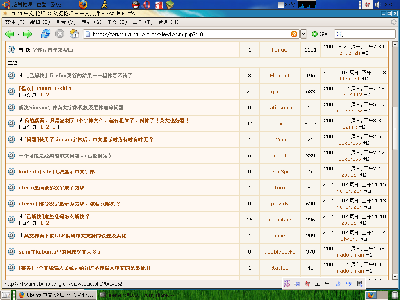

刚一进ubuntu,就提示更新,家常便饭,更新呗。
更新完后提示说要重启firefox,照做,结果就如图所示了。
粗体都快看不清楚了,我记得更新前可不是这样的,字体用的是wqy。
粗体到底该怎么解决呢?
而且现在看起来都有点虚影了。
文件注释: 粗体的问题,都快看不清了。

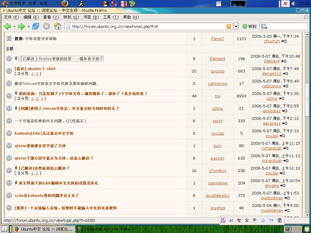

我把firefox remove,在从新安装了,然后把从官方下载的1.5.0.3解压,覆盖了/usr/lib/下的firefox,但是效果没什么改变,粗体还是那样,看不清楚,如图。是不是我的字体设置有问题呢?我前几天升级前粗体正常啊,看着挺舒服的。
文件注释: firefox 1.5.0.3,粗体没什么变化。

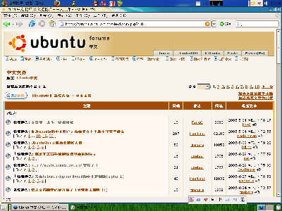

再贴个问题解决后的图,和上面的比较一下。
文件注释: 粗体模糊的问题解决咯,高兴ing...
