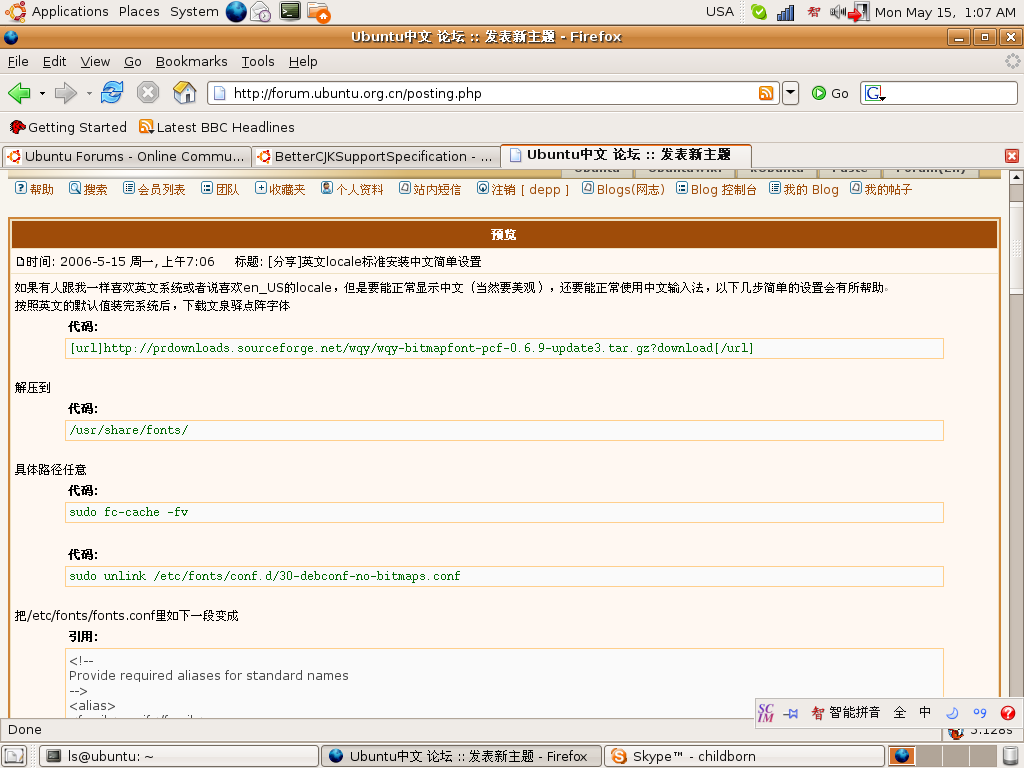

如果有人跟我一样喜欢英文系统或者说喜欢en_US的locale,但是要能正常显示中文(当然要美观),还要能正常使用中文输入法,以下几步简单的设置会有所帮助。
1,(如果不使用文泉驿,可以直接跳到2)按照英文的默认值装完系统后,下载文泉驿点阵字体,使用一个小脚本,该脚本自动下载文泉驿(nightly build),然后安装到/usr/share/fonts/wqy-bitmapsong,然后更新字体cache已经去掉点阵字体的限制。如果以前文泉驿不是装在这个目录里,最好先把以前装过的那个目录删掉,这个脚本可以每天运行一次,保持用到最新版的文泉驿。这中间我去掉了文泉驿自带的粗体,因为dapper自己可以实现伪粗体,这样就不会有论坛里常提到的文泉驿粗上加粗的问题了。脚本内容如下:

红字为加入的部分,也就是把文泉驿字体放到日文字体前面,字体就应该正常了。转到3

重启X,大功告成。
