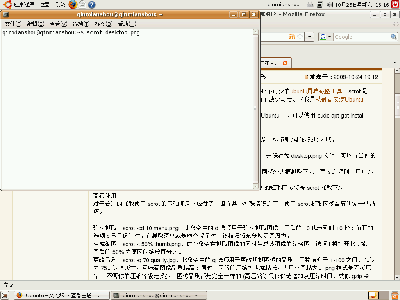

抓取桌面:scrot desktop.png,该命令将当前的整个桌面抓取下来,并保存为 desktop.png 文件。可以在当前的目录中找到此图像文件。

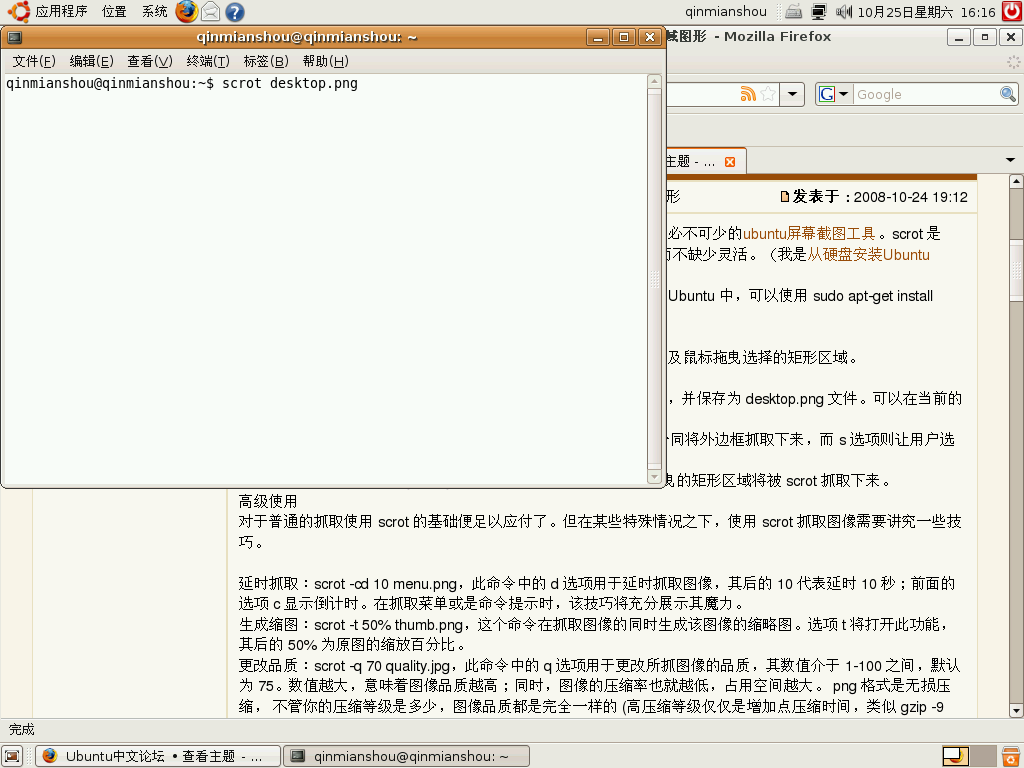

楼主,我照你的方法安装了,可是输入命令截图,那个终端窗口也一起截下来了,而且直接就保存了,图片大小也不知道怎么调整,怎么用啊?

qinmianshou 写了:楼主,我照你的方法安装了,可是输入命令截图,那个终端窗口也一起截下来了,而且直接就保存了,图片大小也不知道怎么调整,怎么用啊?
明显没认真看 lz 写什么

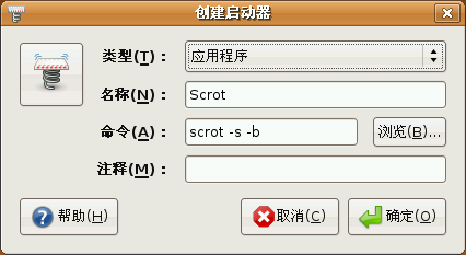

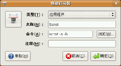

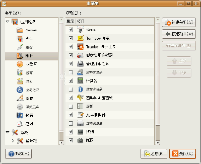

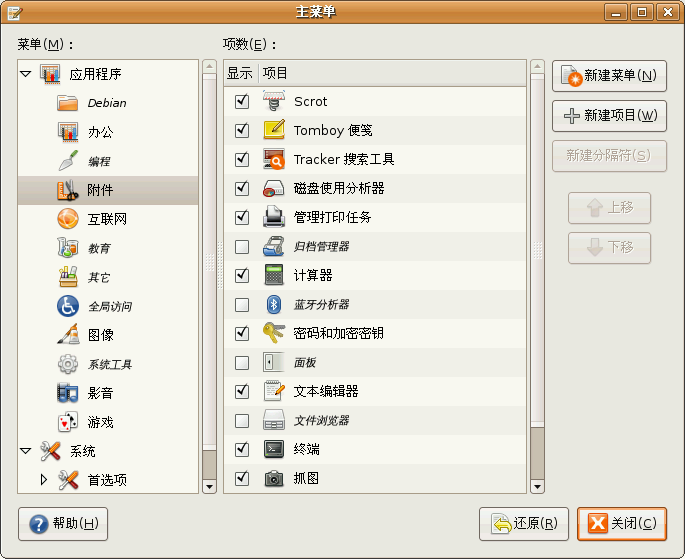

搞定了,找到个将程序添加到菜单栏的好办法,嘿嘿,不分享太不厚道了 :em11
系统/首选项/主菜单,比如添加到附件组,点新建项目,选应用程序(这里如果选终端程序那个讨厌的终端窗口就出现了,囶),名称填SCROT,命令填scrot -s -b即可。
然后把这个菜单项拖动到菜单栏上就可以啦,现在想截取窗口图片,就点一下菜单栏上的图标,再点一下窗口标题就可以了,想截取任意屏幕范围,就点一下菜单栏上的图标,再在屏幕上拉框就ok了,方便吧。
