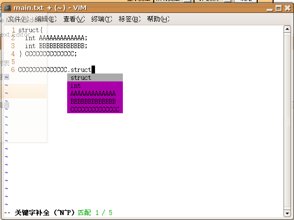

就是你在写程序的时候,比如有一个变量叫AAAAAAAA_____BBBB,你输入AA人然后按ctrl+N,ctrl+P就可以出现候选词条
vim提示
vim提示
帖子 eexpress » 2006-05-29 12:26
竟然只按^N就出了当匹配。
Keyword completion (^N^P) 匹配 1
接着按^P,又退回去了。
Keyword completion (^N^P) 回到起点 :roll:
直接按^P^P可以2次匹配。而^N^N也可以。就是没出选择的。慢慢实验算了。

这个似乎没按照结构/类补全。只是简单的文字和关键字补全。
Strange

帖子 Strange » 2006-05-29 15:43
按照上下文补全可以看
:help version7
里面的omni completion这节
各种文件类型的补全方式是不一样的
提醒一下c的话,当然需要打过补丁的ctags才可以正确处理typedef
vim7最实用的大功能就是这个omni completion了
