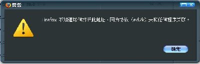

- FINALBEGINNER
- 帖子: 1
- 注册时间: 2008-11-30 20:46
Re: 解决aMule和Firefox关联
我不知道楼主的FireFox是哪个版本,反正我的3.0.7版按照上述方法执行后选中一个ed2k链接后只会弹出一个让我确认ed2k协议未链接到可执行程序的窗口,而且只能点确定,没有程序选项。后来我找到一个叫“MLdonkey Protocol Handler”的插件安装后才会有那个程序选择窗口,以下是下载地址,按楼主方法没能解决的同学可以试试:http://www.informatik.uni-oldenburg.de/~dyna/mldonkey/
