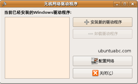

3、ndisgtk安装成功后,从菜单“系统——系统管理”中打开“Windows无线驱动程序”。点“安装新的驱动程序”。
090509001.png [ 28.15 KiB | 被浏览 12543 次 ]

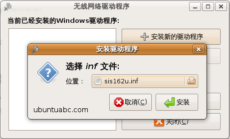

4、选择无线网卡Windows驱动程序中的.inf文件。点“安装”。
090509003.png [ 42.2 KiB | 被浏览 12543 次 ]

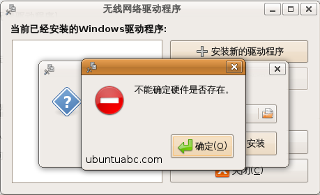

5、可能会弹出提示说“不能确定硬件是否存在”,点“确定”。
090509004.png [ 42.11 KiB | 被浏览 12543 次 ]

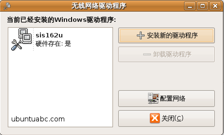

6、然后在“当前已经安装的Windows驱动程序”列表中出现无线网卡的驱动,并显示“硬件存在:是”。点“关闭”。
090509005.png [ 33.16 KiB | 被浏览 12543 次 ]
7、这样就安装完成了。再点屏幕右上角的网络管理器,就能找到无线网络了。
