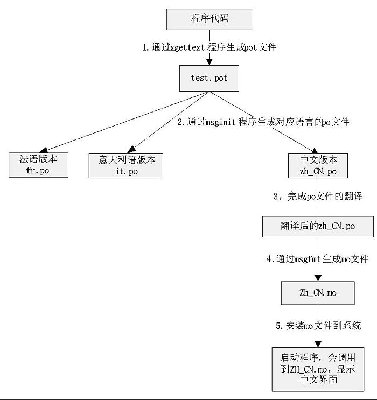

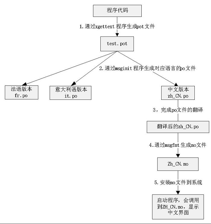

基本说明:
很多linux程序的本地化很简单,在指定位置(一般是 /usr/share/locale/zh_CN/LC_MESSAGES/ 目录)放上编译后的菜单文件xxx.mo,即可实现菜单的完全本地化。
locale代表本地化,zh_CN代表简体中文。注意目录名严格区分英文字母大小写。
xxx.po 菜单文件的源码文本文件,可用来翻译成多国语言;
xxx.mo 编译得到的菜单文件,供程序调用;
一、翻译和处理:简单分为4步:
1. 找到标准语言版的.po菜单文件;
2. 翻译新的messages.po或xxx.po菜单文件,另存为其它.po文件;
3. 运行msgfmt 来编译得到.mo文件,并按指定的文件名放到指定位置;
4. 检验效果,修正错误并重新编译、检验直到完毕。
备注:处理完毕后,经网友证实翻译可靠和准确,可进一步联系软件作者,把翻译后的.po文件和编译得到的.mo文件打包并做相应注释,发E-mail到软件作者的个人邮箱,如果作者确认收下,那么新版本软件很可能会自带支持简体中文。
二、详细处理过程:
1. 找到标准语言版的.po菜单文件:
查看软件包文件清单,在相关位置查找messages.po或xxx.po菜单文件。英文版一般放在 /usr/share/locale/en/LC_MESSAGES/ 目录。注意原始版本不一定是英文版,也可能是其它语言,取决于软件作者的母语。如果是同步翻译的,其它语言版本同样可采用,只要把上面的en换成相应语种即可。然后保存到简体中文语种的相应目录下(一般是 /usr/share/locale/zh_CN/LC_MESSAGES/ 目录,某些程序可能不同,以实际为准。locale代表本地化,zh_CN代表简体中文。注意目录名严格区分英文字母大小写。
或者从软件官方软件下载源码包,解压后查看 po 目录下的.po文件,选用一个最新版的.po文件进行翻译。想确定哪个版本是最新的.po文件,有下面几种方法:
1.01 以详细方式查看所有.po文件的最后修改时间,一般时间最新的可以认为是最新版。但也不一定,可用meld校对程序和其它语言版的.po文件进行对比来确认;
1.02 查看.po文件,在文件开头找到 Project-Id-Version 这一行查看文件的版本号,然后用meld和其它语言版对比确认;
1.03 查看 po 目录下的ChangeLog 文件,查看版本更新记录来确定最新的po语言版本。如果找不到与" po updated" 或者 “translated" 之类的有效记录,可到别的位置查找ChangeLog文件。
2. 翻译新的messages.po或xxx.po菜单文件,另存为其它.po文件.注意保留原始.po文件,用于校对比较;
3. 以超级用户权限,切换到需要编译的目录下(如 cd /usr/share/locale/en/LC_MESSAGES/ ),再运行 sudo msgfmt messages.po 命令即可。编译得到的文件默认保存到当前目录,文件名默认为messages.mo。(在其它很多linux程序中,需要把文件改名为 “xxx.mo” 并放到指定目录,才能被程序识别调用。)
4. 检验效果:重新启动程序,查看软件界面汉化是否完整,翻译是否准确。如果发现部分菜单汉化不完整,可能是以下几种原因:
4.01 所采用的原版 .po文件与当前程序版本不符(版本过高或过低);
4.02 某些 msgstr 的英文双引号 " 误写成中文全角双引号;
4.03 某些 msgid 的内容无意中被改动, 与原版或当前版本不符,如英文字母大小写有改动,多了或少了英文空格,英文双引号 " 误写成中文全角双引号;
校正后再用msgfmt 重新编译处理,再以指定文件名移到指定目录,重新启动程序检验效果。
