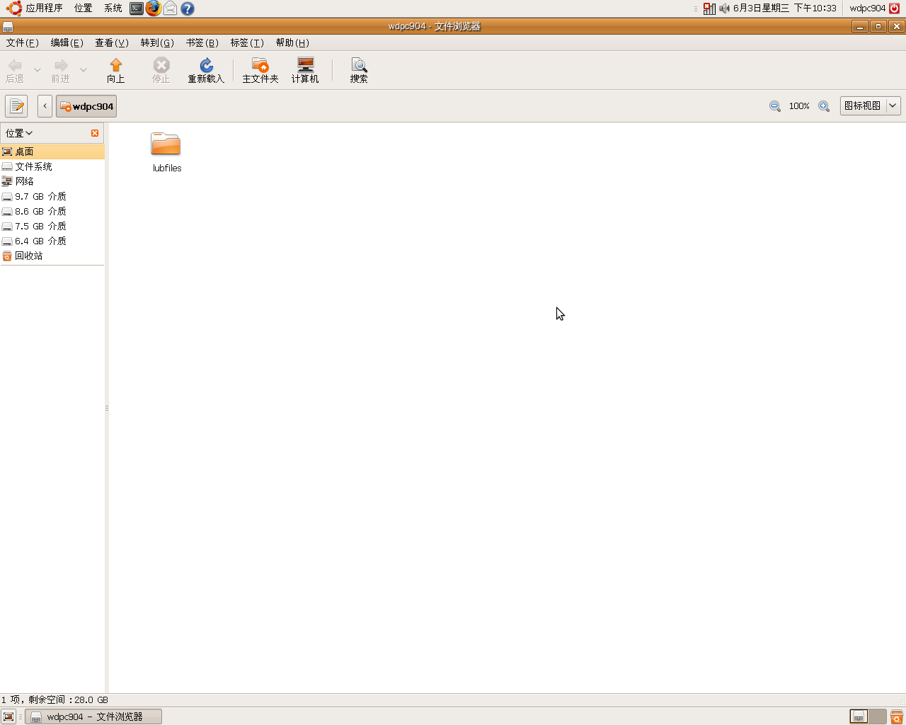

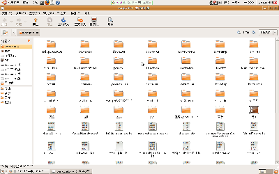

熊哥,今天又测试了下,恢复基本成功。哥伦布也自动装上了,但有两个小问题:
1、没能自动生成双启动菜单,需要手动添加win的启动项。
2、奇怪的是,位置菜单里选择主文件夹打开后,左边的常用目录竟然不全,桌面目录居然和修改的用户名Wdpc904同一了,在Wdpc904下建立的文件或者文件夹全跑到桌面上来了。原系统可不是这样的,原系统的左边肯定有个主目录,而且这个主目录是对应wangdu904这个用户文件夹的。

2. “奇怪的是,位置菜单里选择主文件夹打开后,左边的常用目录竟然不全,桌面目录居然和修改的用户名Wdpc904同一了,在Wdpc904下建立的文件或者文件夹全跑到桌面上来了。原系统可不是这样的,原系统的左边肯定有个主目录,而且这个主目录是对应wangdu904这个用户文件夹的。” 这个情形我没遇到,想看看截屏。是不是没有格式化 home,原先的垃圾起了什么奇怪的作用 ...

Re: Live Ubuntu Backup V1.2,备份你的 ubuntu 为可启动的 squashfs 文件
你看了我的恢复的终端输出就知道了,/home对应的sda11肯定是格式化了滴。
下面把原系统的位置打开后的载图,和恢复的系统打开位置后的载图弄上来给老大瞧下。
