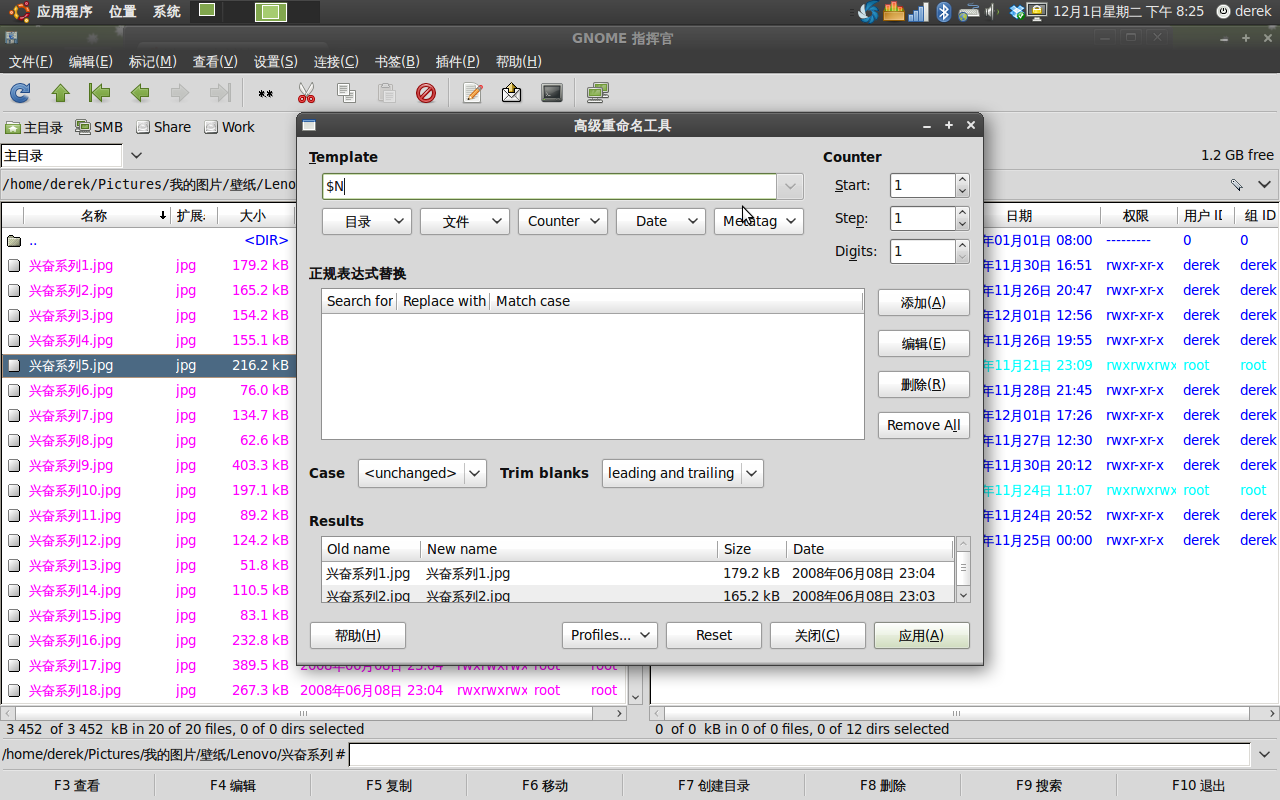

我用Gnome-commander倒是蛮好用的!

yechao1989
帖子: 576
注册时间: 2009-07-19 21:03
Re: 请问:rename如何规律性批量重命名?
帖子 yechao1989 » 2009-12-01 21:20
pityonline 写了:兴奋系列的很多呀……
嘿嘿,被发现了 :em04
