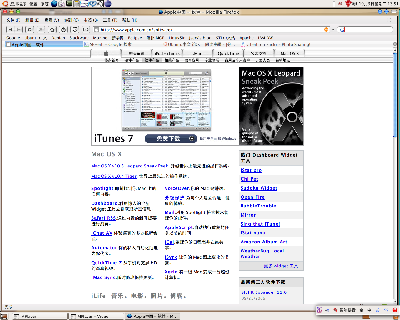

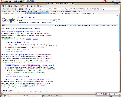

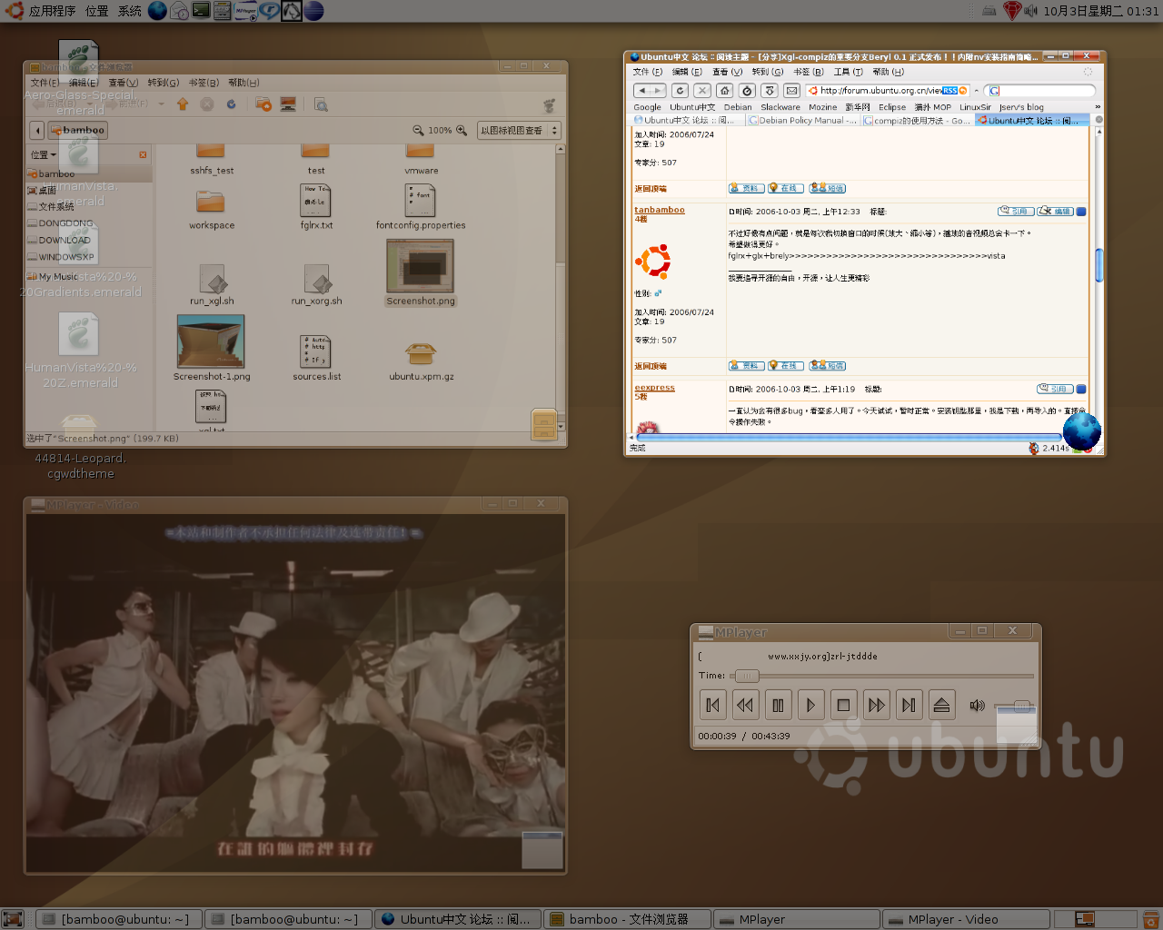

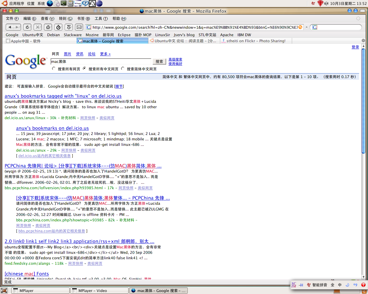

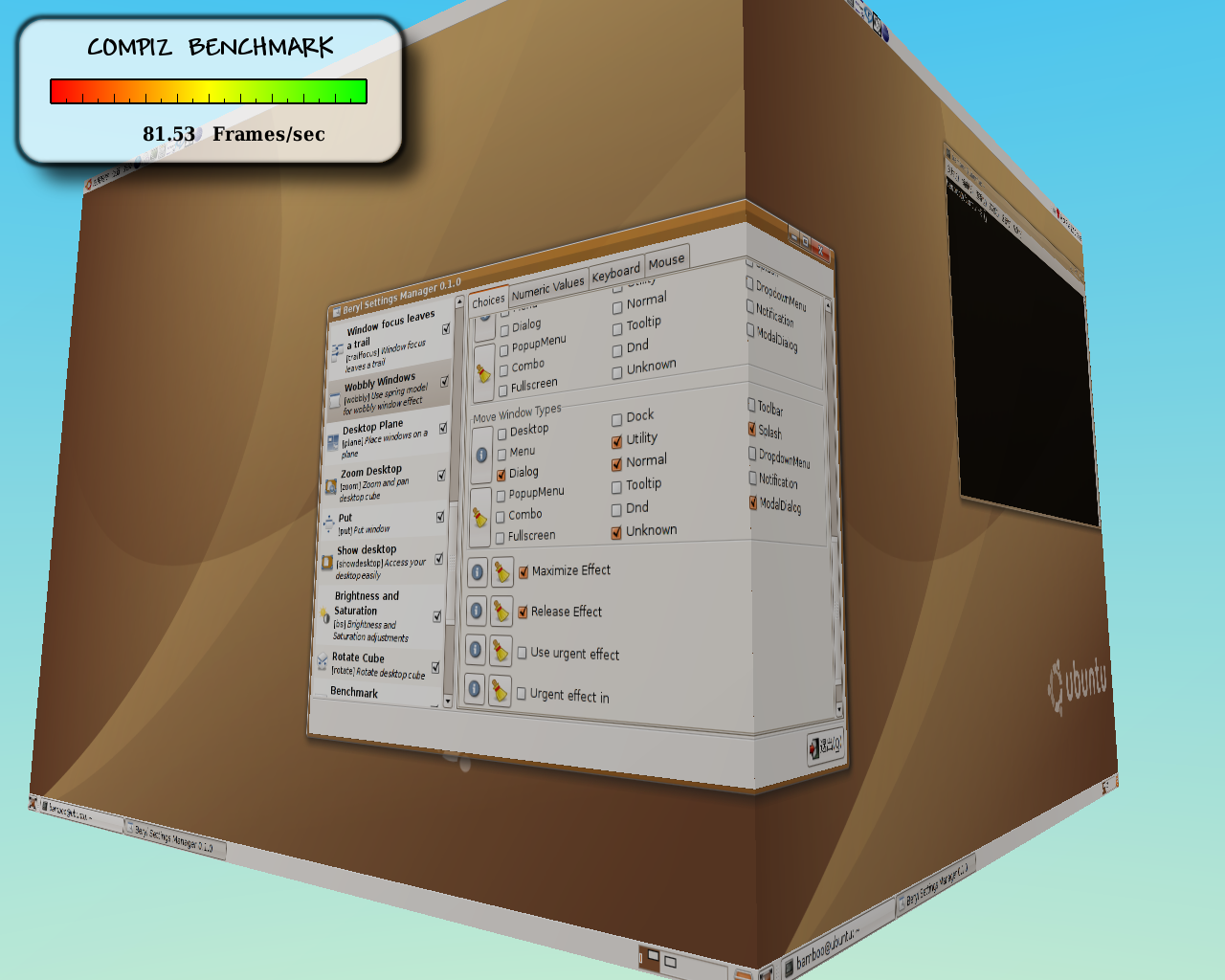

我是根据一个帖子的方法,在gdm中增加了一个XGL会话做的。
因为这方面不太了解,所以没有仔细的看。
我是athlon xp 2500+ + ati Readon9600,也是1280x1024,我觉得运行的倒是挺流畅的,就算是雨滴特效,blur玻璃效果等,也还是很流畅。主要就是每次切换的一瞬间,视频/音频播放会卡一下,立刻就好了。
刚才又做了一下字体方面的改动,比较了微软雅黑和MAC黑体后,觉得还是MAC做得好。呵呵。
因为这方面不太了解,所以没有仔细的看。
