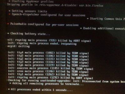

看到你的回复,立马试了一下,以下就是一直卡住的画面的代码,截成两片来照的:
1
1
2
2
之后觉得还要把进入前经过的也截一下:

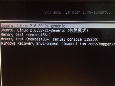

我的用easybcd选择grub2进入后的选择界面
3
3

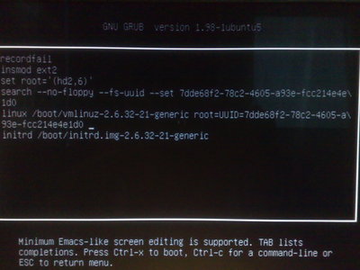

这个是删掉"or quiet splash"后的选项命令
4
4

最后难道是红色星号那些地方有问题?实在不懂啊~! :em20
