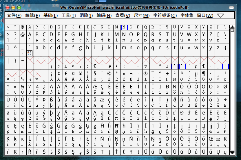

晒一下我的微米黑解决方案(Ubuntu 10.04,不爱折腾的话楼下有我改过的现成字体,直接安上并修改配置文件就可以了):
基本思路:制作一个微米黑的副本,删除该副本中的中文字体名并更改英文字体名以使其与微米黑共存,然后刷新字体缓存,最后修改 wz2100 配置文件中有关界面字体名称和 style 的内容令其调用修改后的字体。
详细步骤:
Fontforge 打开文泉驿微米黑的字体文件(无需 root 权限;源里有这个软件,不过用之前最好做好心理准备,这东西的界面出奇的……朴素 :em06):
fontforge /usr/share/fonts/truetype/wqy/wqy-microhei.ttc
提示选择字体(因为是 ttc 文件),选择文泉驿微米黑,确定:
等待字体加载完成,不用理会屏幕右下的警告信息。最终会出现主界面:
这界面可能很让人头大,不过您全然不用理会,直接菜单上【基础】->【字体信息】。出来一个对话框:
将【字族名】和【昵称】全部改成 MicroHei Faked:
单击左侧的【TTF 名称】:
在第一行的【文泉驿微米黑】字样上点一下,然后连续单击【删除】,直到所有【中文 (**)】的内容都被清除(如果看不到【语言】列那就拖动下面的滚动条或以红色行为准——事实上只要一删到红色的行那个删除按钮就灰掉了),确定:
菜单【文件】->【生成字体】,保存到 ~/.fonts(就是用户目录下面的【.fonts】隐藏子目录)。注意文件名下面的那个【TrueType】不要错,并点掉【保存之前确认】的大叉以免节外生枝:
(如果您对找不到那个目录很困惑或实在不会捣鼓这个“另类”的保存对话框,您可以点一下左上角的那个文件夹再保存,这样就保存到了用户目录中,然后 Ctrl_Alt_T 进 Terminal,mv <文件名> .fonts,如果提示没有目录就先 mkdir .fonts)
关闭 Fontforge,无需保存。
