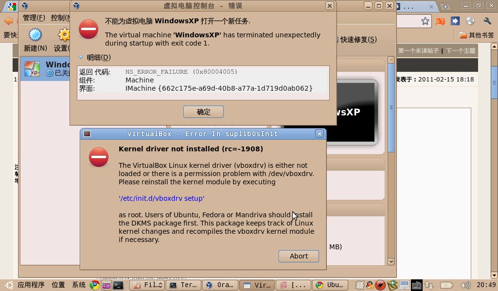

我的Ubuntu是10.04,之前内核为2.6.37,今天我从ppa源里把内核升级至2.6.38-7-generic-pae(电脑是上网本,CPU为atom,应该只有32位),同时还升级了头文件,之后重启,再运行VirtualBox,并打开XP虚拟机,但是出错,提示如下:
图一
图一
之前我升级内核也曾出现同样的问题,按照提示执行
sudo /etc/init.d/vboxdrv setup
再重启就OK了。但是这次运行上述命令却出错:
zym@zym-freedom:~$ sudo /etc/init.d/vboxdrv setup
[sudo] password for zym:
 * Stopping VirtualBox kernel modules                                            *  done.
 * Uninstalling old VirtualBox DKMS kernel modules                               *  done.
 * Trying to register the VirtualBox kernel modules using DKMS
Error! Bad return status for module build on kernel: 2.6.38-7-generic-pae (i686)
Consult the make.log in the build directory
/var/lib/dkms/vboxhost/4.0.0/build/ for more information.
 * Failed, trying without DKMS
 * Recompiling VirtualBox kernel modules
 * Look at /var/log/vbox-install.log to find out what went wrong
zym@zym-freedom:~$

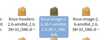

zwdnet 写了:折腾一晚上,终于解决了!先导出已经建立的虚拟机(后来发现不用,但安全第一!),然后在新立得里删除VirtualBox跟dkms,然后运行从virtualbox官网上下载的deb文件(因为我要在虚拟机里用U盾,所以不能直接用源里的),安装完成就可以打开XP虚拟机了,连导入虚拟机都不用!唉,我差点都想换一个虚拟机软件了。
之前,可以用这个方法搞定。

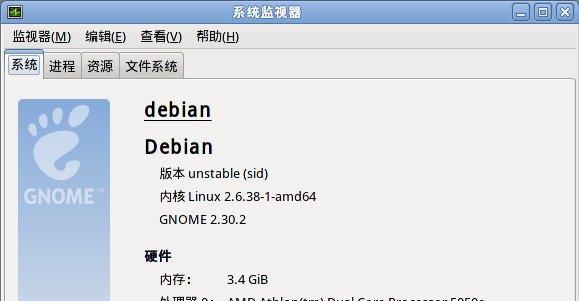

但是,重装了一遍系统,下的i386的ISO,6.01的,装了一个这样的内核——2.6.38-1-amd64,系统自己装上的。
看内存,之前只能认到3.2G,现在是3.4G(装64位系统才会有的现象)了,刚看到时,有点恍惚——装的32位的ISO,怎么变成64位的系统了?
其实,不是,还是32位的系统,只是这个内核,是针对64位CPU优化(?)了的....
但是,此时,楼主的方法,失效了....

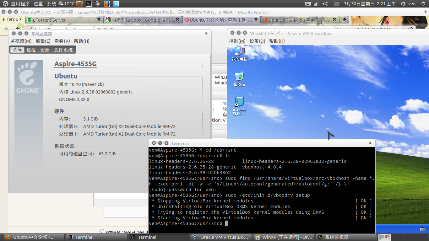

我以前自己编译 2.6.35 也遇到过这种情况,后来发现内核跟内核头文件包虽然升级了,但是 linux-libc-dev 这个包却还是旧版本的,问题就出在这里。彻底的解决方法是,把 2.6.38 对应的 linux-libc-dev 包装上即可。
怎么生成这个包呢?
apt-get source linux-libc-dev
这样就把旧版本的 linux 源码包弄了回来,我们要它里面的 debian 目录。
然后自己去 kernel.org 下载 2.6.38 的源码,把旧版内核源码目录里面的 debian 目录拷贝到 2.6.38 内核源码目录里面,修改 changelog,然后 debuild ,它会让你配置内核,最后生成一大堆 deb 包和 udeb 包,里面就有 2.6.38 的 linux-libc-dev 包,把它跟 linux-image 包和 linux-headers 包一起装上就不会有问题。
贪图省事的话,去这个地方把 2.6.38 的三个 patch 下载回来:
http://kernel.ubuntu.com/~kernel-ppa/ma ... .38-natty/
给从 kernel.org 下的 2.6.38 原始源码 patch 上,里面就有了用于建包的 debian 目录和预设内核配置。
不喜欢它的内核配置很容易自己改一个,或者加点什么自己的 patch 修改之类的。
再编辑 debian 目录下的 changelog ,把版本号后面的小号改成自己喜欢的,最后返回源码目录第一层,执行 debuild 即可。
如果你按照网上其他非 debuild 方法打包,不会给你生成 linux-libc-dev 包的。

他是编译新内核模块时找不全头文件。所缺的头文件位于 linux-libc-dev 包内。
只是编译安装了新版 linux-image 包和 linux-headers 包,没有安装相应版本的 linux-libc-dev 就会有这样的问题。
