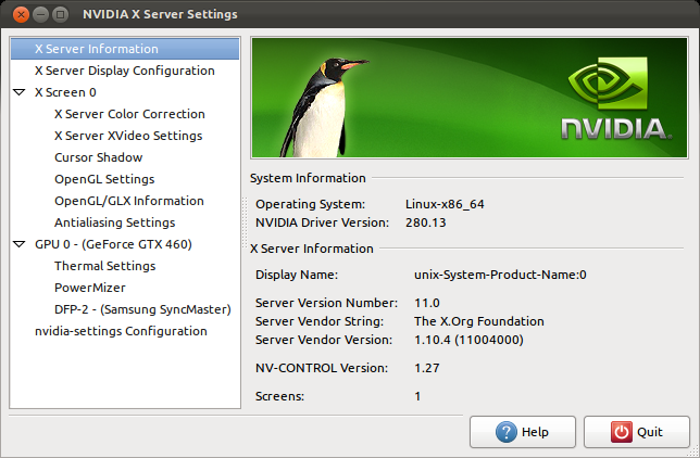

- 帖子: 10
- 注册时间: 2011-09-09 23:14
Re: 怎么安装NV显卡驱动?试了很多教程上的方法都不行
用了,报错eatapple 写了:为什么你们都不适用ubuntu的sudo service gdm stop命令呢?
- 帖子: 10
收藏来,貌似在附加驱动里面给我更新到来280.。13nmsfan 写了:好吧,我有时间我给你写一遍…………
