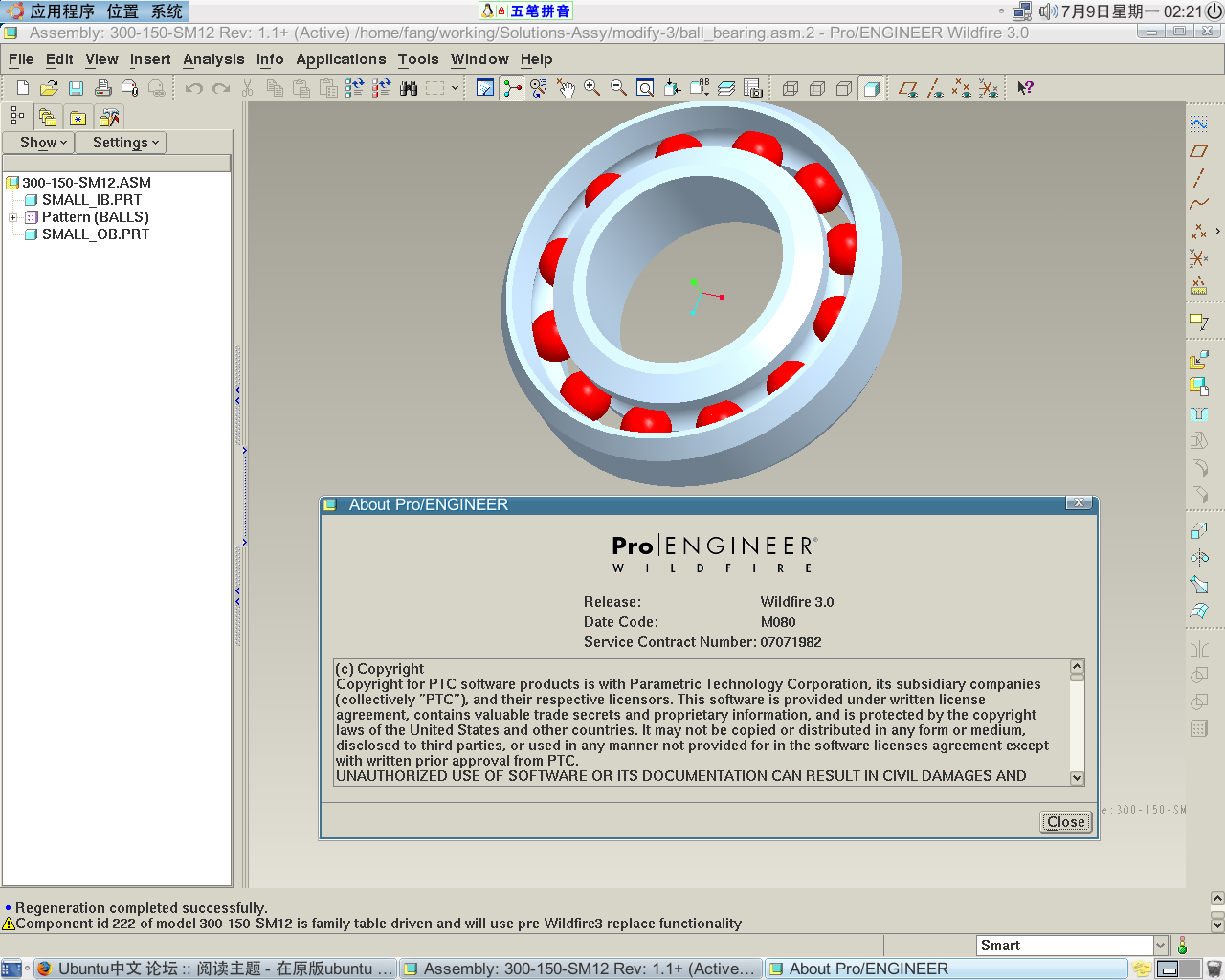

更新安装WILDFIRE.v3.0.M080.LINUX
1.册除原安装的Wildfire.v3.0.M020.for.Linux:
sudo rm -r /usr/local/ptc
[/color]
sudo rm -r /usr/tmp/.flexlm
[/color]
sudo rm /etc/init.d/S99ptcflexlm
[/color]
cd ~
[/color]
rm -r /.ptcm178
[/color]
2.挂载 ISO
sudo mount -o loop ~/ProE/WILDFIRE.V3.0.M080.LINUX.iso /media/cdrom
[/color]
3. 用原Wildfire.v3.0.M020的license安装许可证管理器(PTC License Sever)
cd /media/cdrom
[/color]
sudo ./setup
[/color]
安装过程中询问lincese时,选择M020的lincese.dat,
许可证管理器安装完毕后,将提示许可证管理器在系统重启后将不能自动重启,关闭提示窗口,回到主窗口。
4. 编辑ptc_licfile文件
cp /media/cdrom/SHooTERS/ptc_licfile.dat ~/ptc_licfile.dat
[/color]
gedit ~/ptc_licfile.dat
[/color]
将里面的<HOSTID>全部替换为你自己的主机网卡的Mac地址XX-XX-XX-XX-XX-XX,编辑好后保存
5.安装 Pro/ENGINEER 主程序
出现FLEXnet许可证服务器窗口,并且列出安装许可证管理器时指定的M020的lincese,选中它,点Delete,将 其删除,
点Add,出现指定许可证窗口,选中第三项,锁定的许可证文件(许可证务器不运行),指定已编辑好的许可证文件ptc_licfile.dat,
然后一路next,不做任何选择。
6.替换文件
sudo cp -rf /media/cdrom0/SHooTERS/wf3/* /usr/local/ptc/proeWildfire3.0/i486_linux/obj
[/color]
7.安装完毕用安装M020 时创建的启动脚本启动Pro/ENGINEER.
