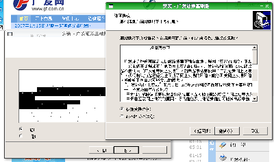

有些中文的 Windows 程序只认 Simsun 的宋体, 造成没 Simsun 的机器上会乱码或无法显示部分中文。
一般用的
[HKEY_CURRENT_USER\Software\\Wine\\Fonts\\Replacements]
@="AR PL ShanHeiSun Uni"
对她又无效。
发现这的字体替换有些奇怪,只能用中文名对中文名
现在可以这样用其他字体替换 Simsun 宋体,
打开 regedit , 找到 [HKEY_CURRENT_USER\Software\\Wine\\Fonts\\Replacements] ,
添加一个键,
键名 “宋体” , 字符串值 “文鼎PL细上海宋Uni”
或者,
写个文件 宋体.reg ( 注意保存为 GBK 编码)
"宋体"="文鼎PL细上海宋Uni"
再执行 wine regedit 宋体.reg 导入她
这样 wine 在没有 simsun 的机器上就可以正常字体替换,不会无法显示了。
修改前后用 wine 安装 广发证券 的截图

帖子 huangjiahua » 2007-01-15 19:39
或是直接修改 wine 的 user.reg
添加
[Software\\Wine\\Fonts\\Replacements] 1167743125
"\x5b8b\x4f53"="\x6587\x9f0ePL\x7ec6\x4e0a\x6d77\x5b8bUni"

有些版本 wine 要求是
也有些要求是
"\x5b8b\x4f53"="AR PL ShanHeiSun Uni"
跃过无数的时间断层,只为了在
huangjiahua
帖子: 3294
注册时间: 2005-03-30 0:27
帖子 huangjiahua » 2007-03-16 13:38
christina 写了: 我照着楼主的方法把上边的代码拷到我的user.reg文件里了,可是wine里运行的程序还是看不到中文字,我的~/.wine/driver_c/windows/fonts下边什么都没有,是不是需要作一下链接啥的?
谢谢!
这段注册表是 用 Uming上海宋 来 替换 Simsun 的宋体,
可能你的程序缺的不是宋体, 或你的系统没 上海宋字体。
另一个可能见楼上。
嗯, 似乎 wine 显示中文要求 locale 是 zh_CN.UTF-8 , 或者起码 LC_CTYPE="zh_CN.UTF-8"
