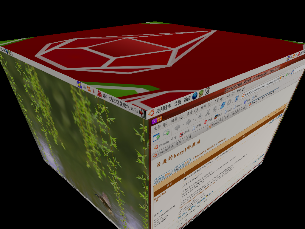

好,转入正题。
1、我的爱机的配置是“赛扬2.4G,FX5200,256DDR”,当得知可以试试3D桌面时,不禁蠢蠢欲动,于是,心动不如行动,便开始了。
先在论坛上搜索了一大堆东东,终于找到了一篇“Beryl 0.1.2+Dapper+XGL安装指南-12.10更新”
viewtopic.php?t=26309&highlight=
我一直用的都是6.06,这东西最适合我。
(1)按照milkboy_x的这教程,我先到
nv的:

再找
找啊找啊,不知怎样,找到外婆桥时,来到了这个网站
http://ubuntu.beryl-project.org/
http://ubuntu.beryl-project.org/dists/dapper/main/
按照里面的提示
(1)设置安装源
sudo gedit /etc/apt/sources.list
deb http://ubuntu.beryl-project.org dapper main
deb-src http://ubuntu.beryl-project.org dapper main
(2)运行里面的安装钥匙
wget http://ubuntu.beryl-project.org/[email protected] -O- | sudo apt-key add -
嘿
竟然下载成功了!!!!!!!!!!!!
(3)好,安装beryl…………
sudo apt-get install xserver-xgl libgl1-mesa xserver-xorg libglitz-glx1 beryl emerald-themes
按照里面的提示
(1)设置安装源
(2)运行里面的安装钥匙
嘿
竟然下载成功了!!!!!!!!!!!!
(3)好,安装beryl…………

仅供一笑。
发个图show一下。
于是,又打开MultiGet
