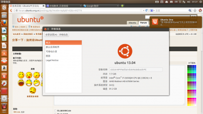

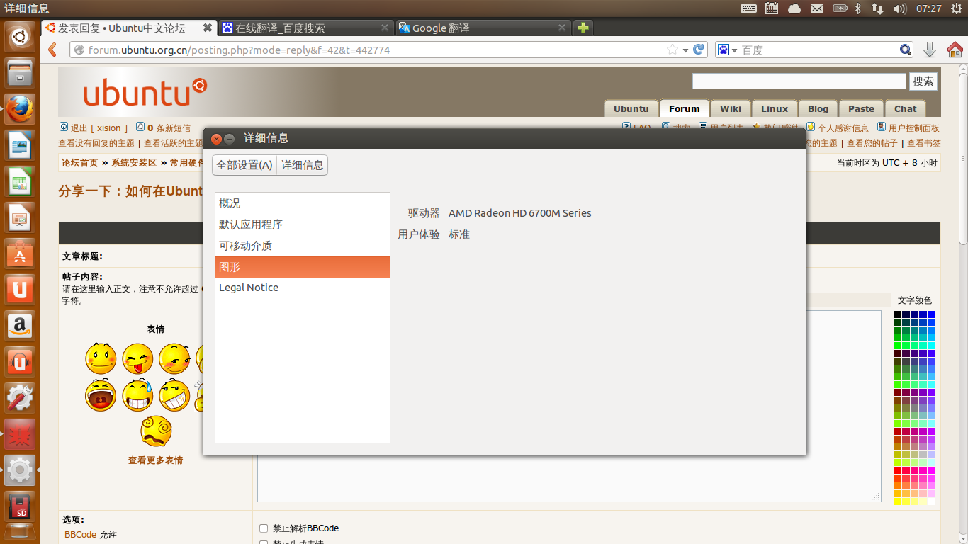

xision
帖子: 30
注册时间: 2013-03-18 23:23
系统: ubuntu13.04
Re: 分享一下:如何在Ubuntu 13.04(双显卡)的笔记本上安装ATI驱动
帖子 xision » 2013-08-05 7:30
按照楼主的步骤和驱动版本我的hp dv6 6029tx安装成功。重启后显示使用的是独显6700s。
