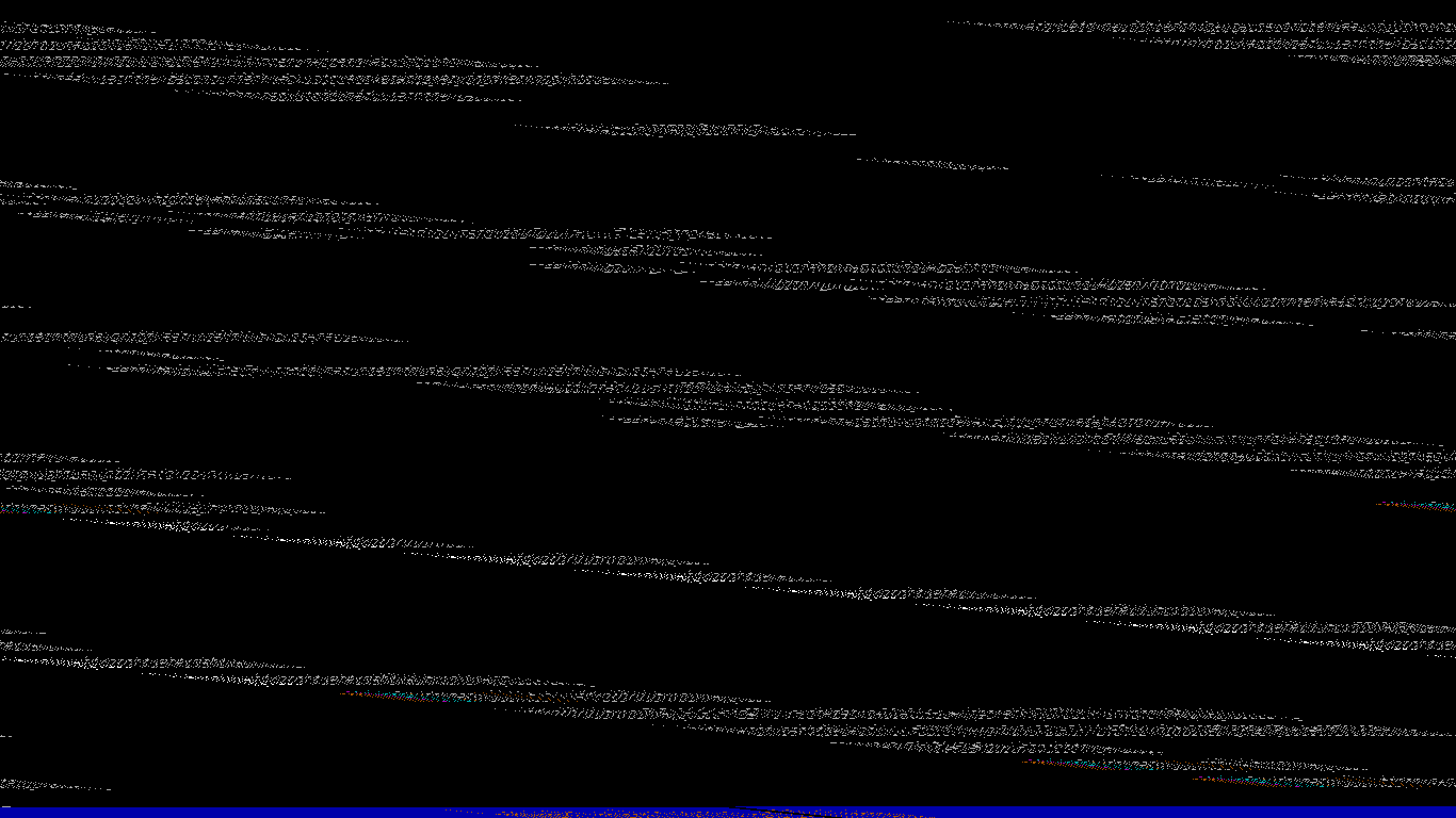

在文字界面下,用fbgrab截图,截出来的图如附件所示
fbgrab截图
fbgrab截图
另外,使用jfbview在文字界面上浏览图片和pdf也是这样的效果,(fbi和fbgs看图片和看pdf倒是正常,但没法在fbterm下使用)。我估计是屏幕刷新率或者同步的问题,但不知道怎么解决,求各位帮忙。
以下是fbset -i给出的信息
mode "1366x768"
    geometry 1366 768 1366 768 32
    timings 0 0 0 0 0 0 0
    accel true
    rgba 8/16,8/8,8/0,0/0
endmode
Frame buffer device information:
    Address     : 0xd0072000
    Type        : PACKED PIXELS
    Visual      : TRUECOLOR
    XPanStep    : 1
    YPanStep    : 1
    YWrapStep   : 0
    LineLength  : 5504
    Accelerator : No

记得在fb下,直接cat /dev/fb>file 就可以。

eexpress 写了:记得在fb下,直接cat /dev/fb>file 就可以。
其实,截图不是主要的。
主要是想在fbterm+tmux下可以看图片、看pdf
