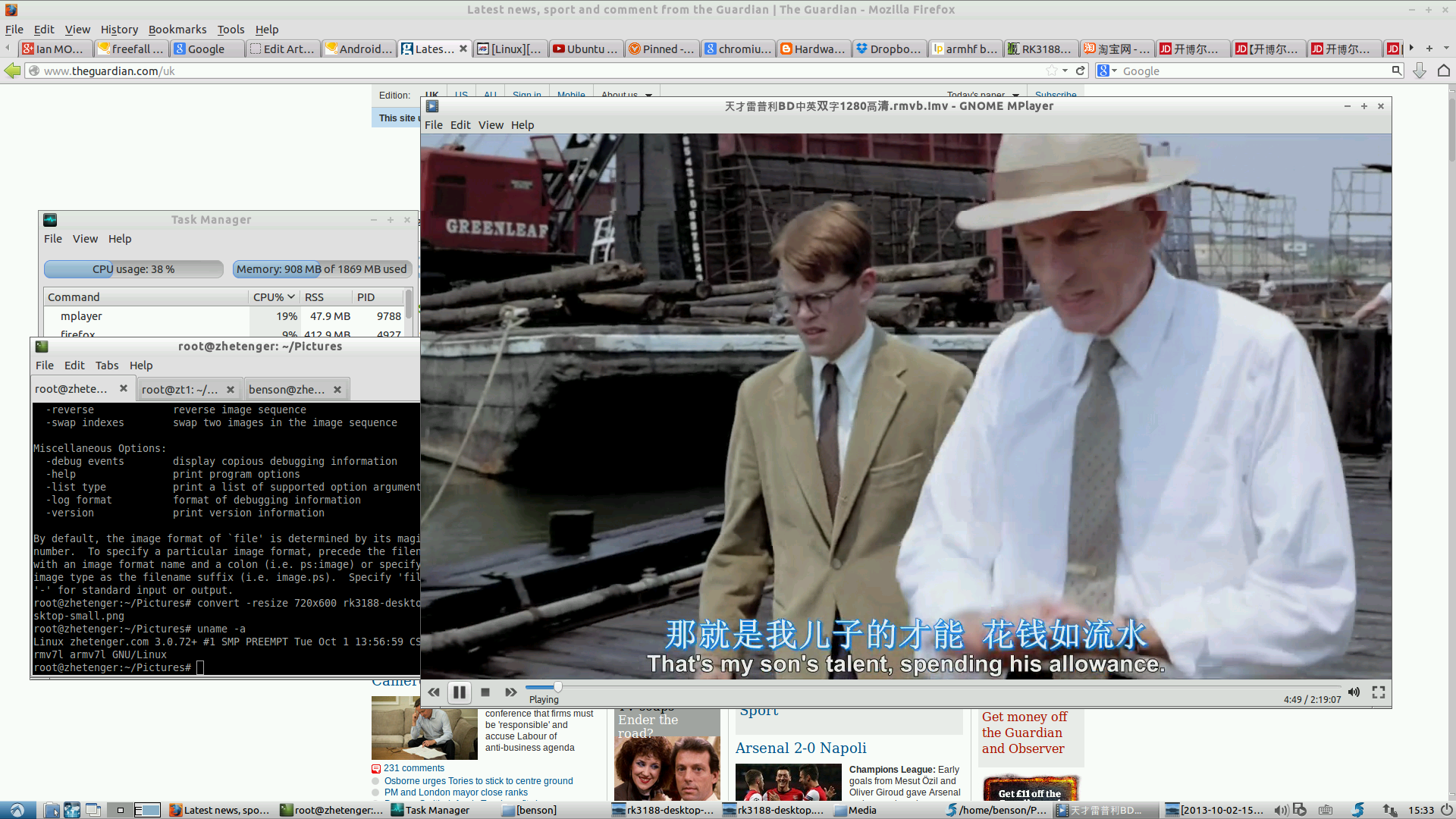

Re: 在安卓电视棒上运行UBUNTU
键盘鼠标肯定要了。普通的就好eexpress 写了:你还需要一个飞鼠和无线键盘。
跑得慢,不关我事。 lol
程序启动是有点慢,因为闪存速度没法跟机械或SSD硬盘比的。但程序载入到内存后,速度并不比我的双核笔记本慢的。

Re: 在安卓电视棒上运行UBUNTU
RK3188的性能跑ubuntu足够了,最新的kde 4桌面都没有问题
