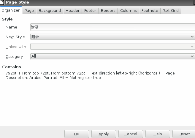

1 为附录设置一个不同的"页面样式".
1.1 F11, 打开"样式与格式"(或者点击格式工具栏最左边那个按纽), 转到"页面样式", 右键, "新建", 我们可以把它命名为"附录".

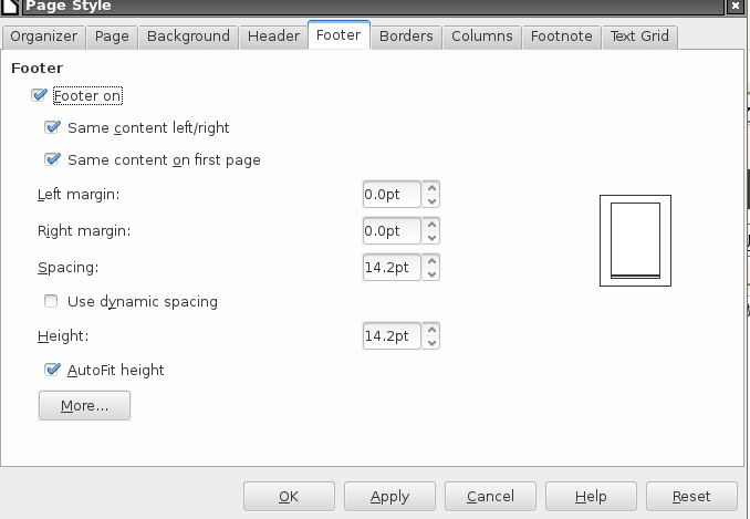

1.2 然后在打开的对话框中的"页脚"这个tab, 开启页脚.

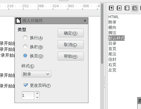

2 在你需要放附录的地方, 插个一个"附录"(刚才新建的那个页面样式)页面. 具体操作是:
2.1 菜单 -> 插入 -> 手动分隔符, 会打开一个对话框. 在对话框中, 选择"类型" 为 "换页", "样式" 为刚才我们新建的那个样式- "附录", 并勾选 "更改页码", 把里面的值设为1(因为你打算从1开始重新计算页码), 最后确认.

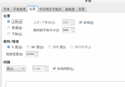

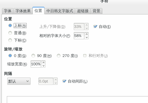

10的2次方, 那个表示方法, 不叫域. 它是上标/下标.
可以看一下libreoffice中的截图.
在libreoffice输入10的2次方, 需要修改2的字符属性:

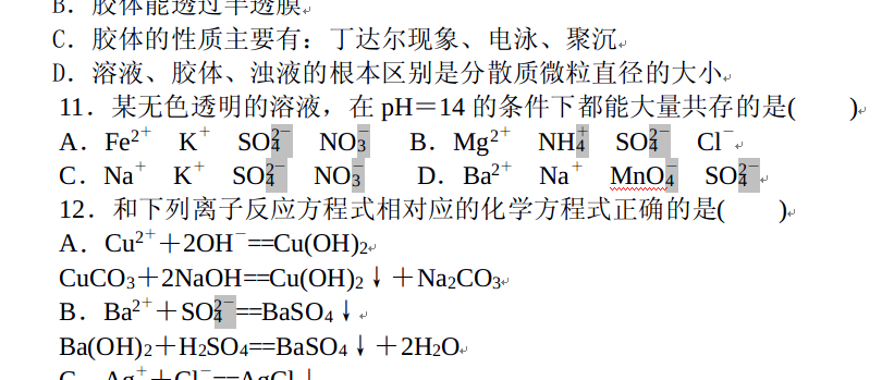

图中阴影部分就是域。
可惜的是LO直接省略doc文件的域,Ooo虽然无法正确显示,但至少显示一部分,并且能突出显示这是域。<br />永中也没能显示。<br />只有wps能正确显示。
永中也没能显示。
只有wps能正确显示。
