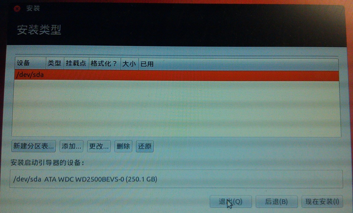

我的电脑里有xp的系统,我在硬盘最后一部分留出来20G用来安装Ubuntu。
这20G是自由的,没有进行分区,也没盘符。也就是说,在window下看不到这个20G的盘。
我用的是光盘安装。
安装的时候,
我选择了手动安装的类型
结果进去后
安装启动引导器的设备:
是一个250G的盘。
因为我的笔记本电脑就是250的硬盘
所以,我怀疑根本就没识别到硬盘。
在这个上面的列表中,也只有 /dev/sda
请问,如何是好?
怎么能识别到哪个20g的空间,然后安装进去???

- 帖子: 18279
- 注册时间: 2009-08-04 16:33
Re: 安装Ubuntu12.01 LTS 64 无法识别电脑的硬盘
Device Boot Start End Blocks Id System
/dev/sda1 * 64 94379039 47189488 7 HPFS/NTFS/exFAT
/dev/sda2 94379040 474178319 189899640 5 Extended
/dev/sda3 474183680 488406239 7111280 12 Compaq diagnostics
/dev/sda5 94379103 178279919 41950408+ 7 HPFS/NTFS/exFAT
/dev/sda6 178279983 428001839 124860928+ 7 HPFS/NTFS/exFAT
0. 其實 QQ图片20140213220537.jpg 圖片是 正常情況只是安装的时候,就是识别不了啊
它已經識別出來 /dev/sda 硬盤
等你進一步按下
新建分區表
添加
更改
刪除
還原
等等 分割區 指令
才會進一步顯示下一步的圖形畫面
(現在先不要採取行動 見 4.)

4. 雖然你可以從 QQ图片20140213220537.jpg 圖片上面 選擇 更改等等按鈕 來修改 上面分割區的 ID 種類 / 分割區大小 / 重新分割
但是 建議你 最好是 先擬好分割計劃
使用 gparted 重新分割 再重新安裝
重新安裝時選擇 something else
