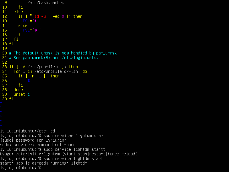

在win7上,用VM9.0 装的ubuntu1304虚拟机dvd版,刚开始用的好好的,后来在安装Mysql的时候不知道动了那根神经,居然在用户名和密码输入正确的情况下进入死循环不能登录?求解答
但是可以在登录画面,按alt+ctrl+f2进入tty2,然后进行操作,就是太不方便了,每次动一下鼠标都要用ctrl+alt切换。
这个是根据网上的资料打开我的相应的文件,发现各种参数都正常,我无语了,到底该怎么办?我不想直接重装系统了事,那么下一次遇到同样的问题怎么办?
这个是通过在登录画面,按alt+ctrl+f1进入tty1界面,在这个黑框中可以进行诸如gcc a.out 等的执行操作,但是就是不方便。

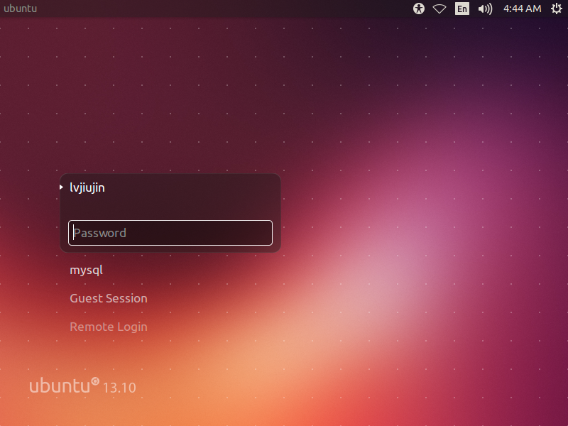

这个是登录界面截图,登录后出现个黑屏,接着又是这个界面。

帖子 poloshiao » 2014-02-14 22:32
當你下達指令
sudo service lightdm start
出現
job is already running
的訊息
表示 你的 lightdm 並沒有關閉 而你又要啓動它
所以 要先 sudo service lightdm stop
可以簡寫爲
sudo stop lightdm
然後再
sudo start lightdm
會出現 tty7 的登入畫面
看看能否順利登入
