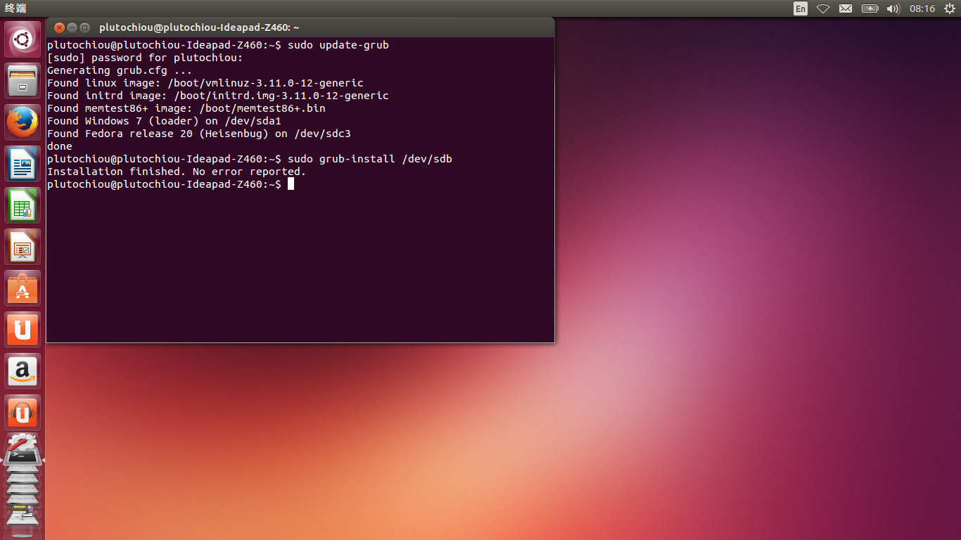

fatbird
帖子: 33
注册时间: 2012-05-14 11:46
系统: ubuntu fedora
Re: 为什么ubuntu不需要biosboot分区啊?
帖子 fatbird » 2014-02-18 1:25
问题找到了,在legacy bios+GPT下必须需要一个biosboot分区不然是没办法在unbuntu下使用gurb-install /dev/sdx的。不过update-grub可以使用。
我在我另外一个装有fedora的移动硬盘上追加安装一个ubuntu做双系统就能使用grub-install /dev/sdx安装,因为fedora安装必须一个biosboot分区不然无法安装fedora。在我这块外置esata硬盘上追加划分一个1MB的biosboot分区,再试gurb-install /dev/sdx就没有问题了。
如图
不过我查了一下WiKi,legacy bios+GP安装linux的话,是要划分一个biosboot分区,但是不知到为什么ubuntu可以不用。先前我还以为是ubuntu可以自动划分一个biosboot分区,安装好以后就自动删除(fedora安装好后删除了biosboot分区后还能启动也没有影响使用)
ubuntu安装时有两个很小1mb左右的空闲分区我当时以为是自动建立的biosboot分区,看来因该不是,不知到这多出来的空闲分区是什么,为什么ubuntu不用biosboot分区,搞不懂。

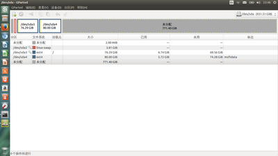

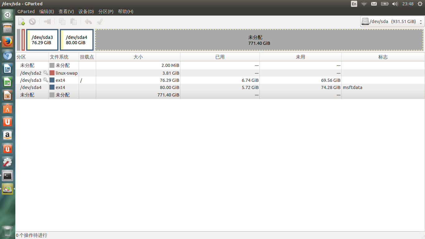

fatbird
帖子: 33
系统: ubuntu fedora
帖子 fatbird » 2014-02-26 22:04
sudo fdisk -l
WARNING: GPT (GUID Partition Table) detected on '/dev/sda'! The util fdisk doesn't support GPT. Use GNU Parted.
Disk /dev/sda: 1000.2 GB, 1000204886016 bytes
255 heads, 63 sectors/track, 121601 cylinders, total 1953525168 sectors
Units = 扇区 of 1 * 512 = 512 bytes
Sector size (logical/physical): 512 bytes / 512 bytes
I/O size (minimum/optimal): 512 bytes / 512 bytes
Disk identifier: 0xcbb755c7
设备 启动 起点 终点 块数 Id 系统
/dev/sda1 1 1953525167 976762583+ ee GPT
sudo parted -l print
Model: ATA WDC WD10EARS-00Y (scsi)
磁盘 /dev/sda: 1000GB
Sector size (logical/physical): 512B/512B
分区表:gpt
数字 开始: End 大小 文件系统 Name 标志
2 2097kB 4098MB 4096MB linux-swap(v1)
3 4098MB 86.0GB 81.9GB ext4
4 86.0GB 172GB 85.9GB ext4 msftdata

还有就是gparted下显示的分区截图
