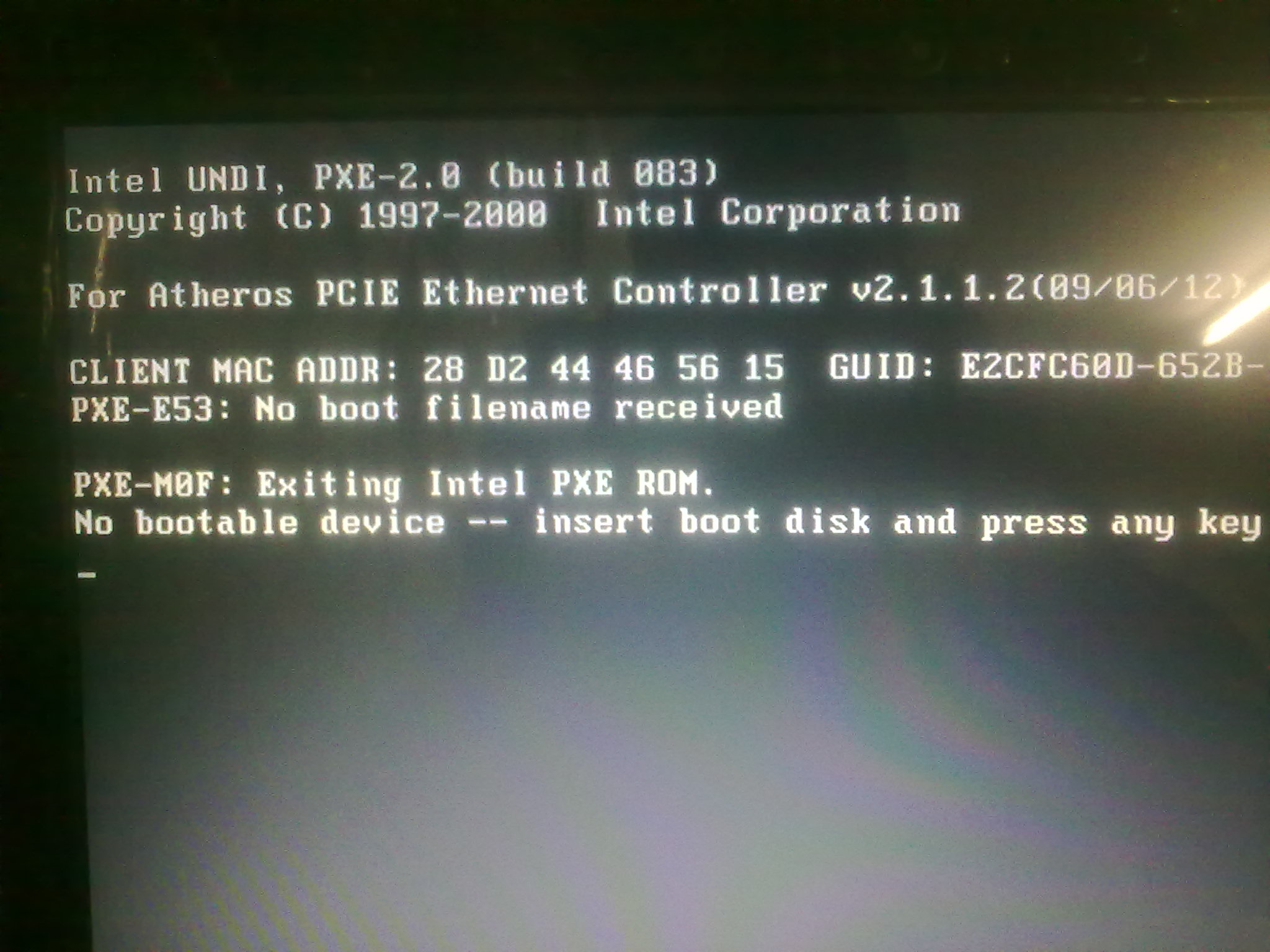

win8系统u盘安装ubuntu重启后提示“no bootable device--insert boot disk and press any key”怎么弄啊?
是因为引导没弄好还是系统没装好?
菜鸟求解
win8系统u盘安装ubuntu重启后提示“no bootable device”

Re: win8系统u盘安装ubuntu重启后提示“no bootable device”
1. 表示你可以使用 Ubuntu Live USB 開機
就是用的u盘启动
1-1. 開機畫面 是
安装时是第二个画面,安装好重启后的画面如图
3. 請提供 Ubuntu 版本
ubuntu-12.04.4-desktop-amd64
4-1. Secure Boot enable/disable 選項 ?
如果有你如何選擇
不论如何选,都是那个画面
4-2. UEFI / Legacy Bios 選項
如果有你如何選擇
选择的legacy first
使用的easyBCD进行的引导
就是用的u盘启动
1-1. 開機畫面 是
3. 請提供 Ubuntu 版本
如果有你如何選擇
不论如何选,都是那个画面
如果有你如何選擇
选择的legacy first
使用的easyBCD进行的引导
檢查一下你的 開機韌體
你是不是設定 從網路開機
你是不是設定 從網路開機
应该是 硬盘 不能引导了. 所以查找网路启动 又找不到.
你应该把启动引导顺序设置为 本地硬盘 优先于 网路引导.
检查是不是活动分区设置错了或者没有设置.
(下载一个winpe,放在U盘 上. 从U盘启动到winpe, 在winpe中运行bootice diskgenius===diskgenius可以检查活动分区)
或者使用bootice修复一下硬盘的MBR. (假定你的硬盘是mbr 而不是gpt )
应该修复为NT6.
修复好后再次使用bootice 加入grub4dos 或 grub2 启动项 , 以此来引导 ubuntu.
给一个链接 ===推荐使用grub通用启动器
http://pan.baidu.com/share/link?shareid ... =439719680
其中的grub通用启动器包含了很多工具.如 bootice diskgenius
应该修复为NT6.
安装完成后,一定要取消EUFI启动模式,那是win8的启动模式。
