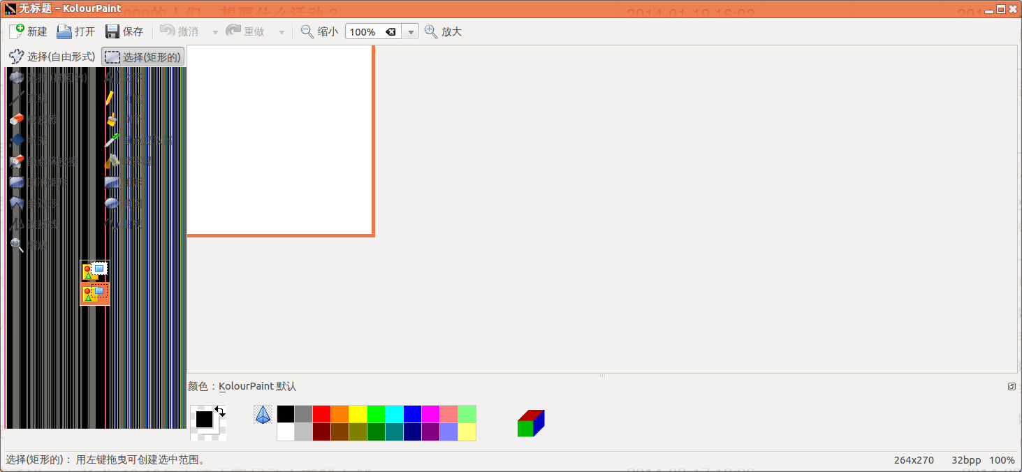

我在笔记本(Intel集显)上一直使用Ubuntu12.04(随时有升级)+Kolourpaint 完全没有问题,
但是最近在台式机(独显AMD6450)上面同样安装Ubuntu12.04.4+Kolourpaint,但是启动
Kolourpaint时出现花屏,无法使用。这是不同的显卡引起的吗?曾经改用AMD6450的专用驱动,无效。
有什么解决办法?

应该就是驱动的问题
我的台式机AMD显卡也有部分花屏的情况

把下面指令 複製 貼進終端機 執行
sudo lshw -numeric -class video
把結果直接複製 貼上來

gu@gu-desktop:~$ sudo lshw -numeric -class video
[sudo] password for gu:
*-display
product: Caicos [Radeon HD 6450/7450/8450] [1002:6779]
vendor: Hynix Semiconductor (Hyundai Electronics)
physical id: 0
bus info: pci@0000:01:00.0
version: 00
width: 64 bits
clock: 33MHz
capabilities: pm pciexpress msi vga_controller bus_master cap_list rom
configuration: driver=radeon latency=0
resources: irq:44 memory:d0000000-dfffffff memory:feae0000-feafffff ioport:d000(size=256) memory:feac0000-feadffff
1. http://www.pcidatabase.com/vendor_details.php?id=240
1-1. Vendor Id: 0x1002
Short Name: AMD
1-2. 0x6779
Chip Number: AMD Radeon HD 6470m
Chip Description: AMD Radeon HD 6470m
Notes: AMD Radeon HD 6470m
1-3. https://help.ubuntu.com/community/Radeo ... _Supported
CAICOS : Radeon HD 6430/6450/6470/6490
Requires Ubuntu >= 12.10 or updated package
1-3-1. 6470 與 6470m 是否適用於 同一個 radeon 驅動 待查
1-4. 6470m 似乎有 專屬驅動 請參考
http://ubuntuforums.org/showthread.php?t=1930450
4. 依照 1-3 需求條件
4-1. 試試 改爲安裝 Ubuntu 13.10 或 14.04 對於 radeon 驅動 及 mesa 3d 支援度 較佳
4-2. 或者 額外安裝 LTSEnablementStack
https://wiki.ubuntu.com/Kernel/LTSEnabl ... Procedures

谢谢6楼的回复!13.10就不想安装了,因为还有1个月,14.04LTS会发布了,
等一下吧,LTS会更稳定些,再试试。
