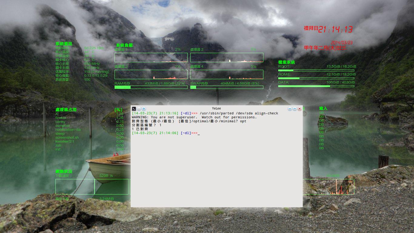

帖子 YeLee » 2014-03-23 20:53
非连续扇区可防止坏道蔓延。 :em01
至于扇区对齐,那都是分区工具的问题。
