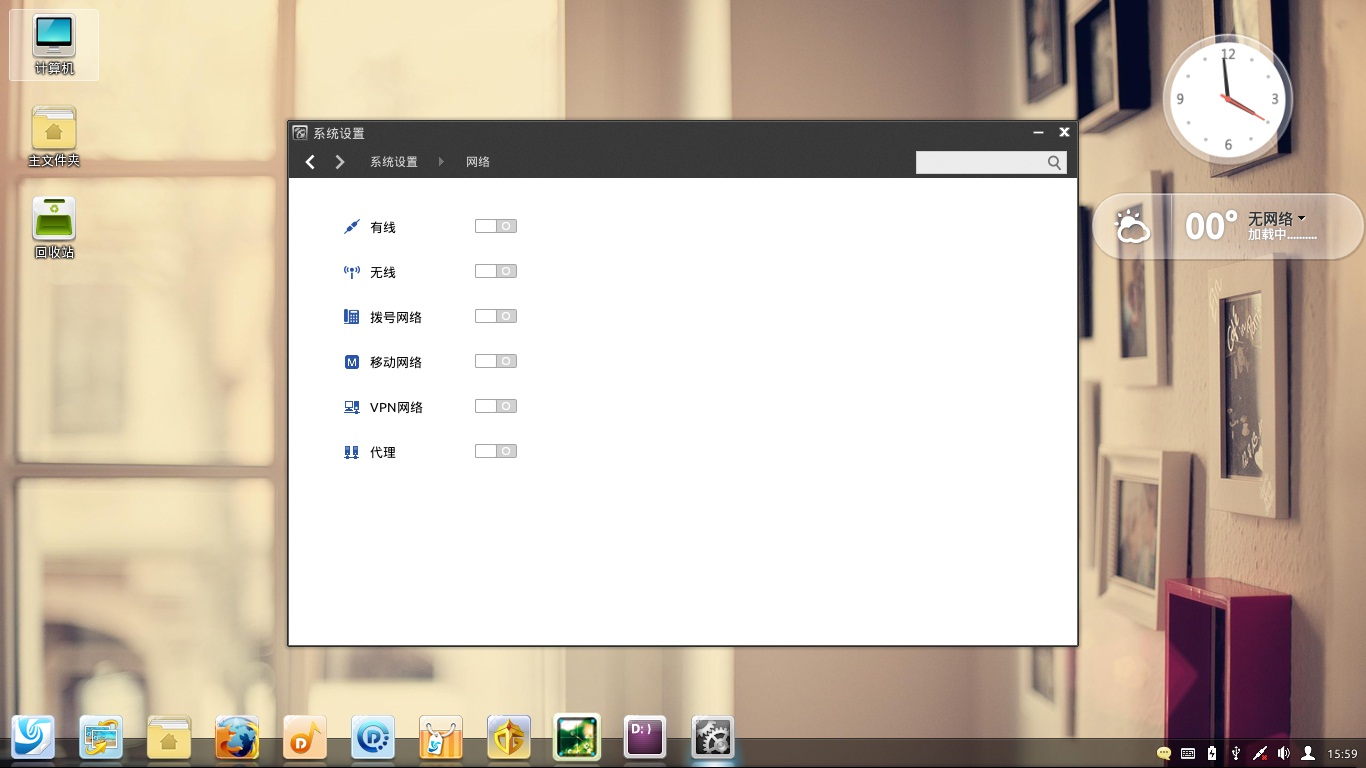

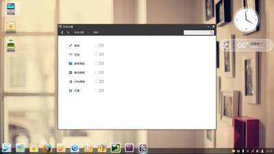

DeepinScreenshot20140326155921.jpg [ 165.52 KiB | 被浏览 9788 次 ]
DeepinScreenshot20140326155921.png [ 511.62 KiB | 被浏览 9788 次 ]

第二张截图无线那里是灰的,明显是自己没打开无线么。
有密码的话还要输入密码啥的。
linux deepin应该不需要自己装无线软件的,除非识别不了网卡才需要离线安装驱动。

zhw2101024 写道:
有密码的话还要输入密码啥的。
点打开,然后输入密码,然后,托盘还是未开启的图标。然后,重新打开网络设置,就又变回上图的样子。
linux deepin 2013和12.12一个样。
