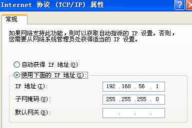

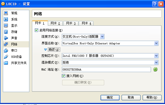

之前用的是NAT方式,ubuntu使用dhcp就可以联网了,但是不方便,希望是静态Ip。
我试过使用那个host-only的模式,然后在ubuntu中设置为手动,ip设置为virtualbox自动生成网卡的ip的同个网段
,但是无法联网~~~
求指导

网络连接模式设定 bridge,虚拟机里就可以设定static IP了

NAT方式也可以设置固定IP,,把DHCP获取到的IP地址设置成固定的就好了,另外在全局设置里面的网络设置选项可以就改NAT方式IP地址的网段.host_only方式本来就上不了网.

host-only不能直接上网的,应该是ics+host-only,让ics服务充当网关
