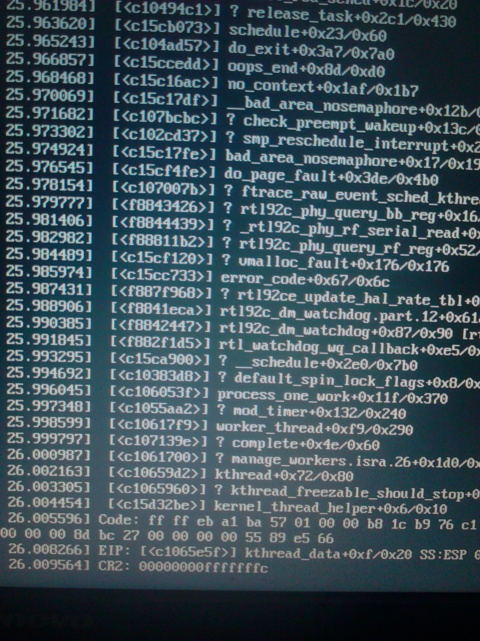

更新了系统后 我电脑重启后出现问题了
- 帖子: 20
- 注册时间: 2012-07-22 20:43
更新了系统后 我电脑重启后出现问题了
就是那个CR=000000000???反正是64味的字节数
initrd.img-3.5.0-47-generic vmlinuz-3.5.0-49-generic 用这两个都会出现黑屏白字
initrd.img-3.5.0-46-generic 我只有在advance里面选择46的才能用
现在我是在46下发的贴 等下我上传照片 求各位大神救救我
上传图片
上传图片

- 帖子: 20
Re: 更新了系统后 我电脑重启后出现问题了
真有大神回复,先谢谢了.我现在去复制现象出来 看看
- 帖子: 20
是直接死机了 没有办法在ctrl+alt+f1了 你可以看下图片 我上传了
- 帖子: 20
根据内核打印信息来看 应该是无线网卡的驱动写错了

- 帖子: 20
首先谢谢你.
还是不行 进入后要login 然后还没有输 就出现上面那个了 打印的一样不一样,没有仔细看.反正最后一条是end stack 应该是打印的堆栈信息. 就是死机了 我都怕了. 每次都要强制关机才行.怕把硬盘搞坏了. 我感觉应该是无线网卡驱动没有弄好. 不知道是谁负责的 这个
1. 從終端機poloshiao 写了:每次都要强制关机才行
sudo shutdown -P now
看看能否順利關機
键盘无任何作用了 只有一个键有作用---->电源键
- 帖子: 18279
- 注册时间: 2009-08-04 16:33
意思是键盘无任何作用了 只有一个键有作用---->电源键
已經順利關機了 ?
只能從電源鍵 開機 ?
如果是這樣 就是 正常關機 !
- comp_286
- 帖子: 178
- 注册时间: 2006-03-12 14:17
应该是上游Realtek网卡的Regression。
- 帖子: 20
poloshiao, 不能正常关机,就是停在楼一的那个图片那里
comp_286, 这样的话,不好办啊 看来我只能用46版本的了.以后不接受更新.然后改下grub 省得每次都要选择46
