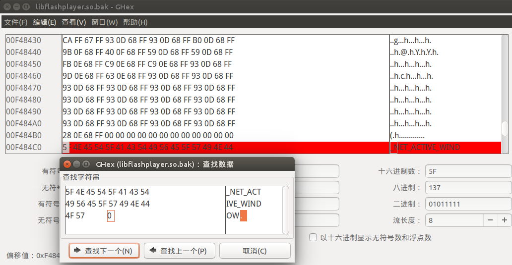

修改:
sudo ghex /usr/lib/flashplugin-installer/libflashplayer.so
查找: “ _NET_ACTIVE_WINDOW” ,不要带双引号,这个需要自已输入进去,不能复制的。
_NET_ACTIVE_WINDOW
如下:
找到之后,定位到_NET_ACTIVE_WINDOW 中的 N,把N修改成A,然后保存,重新打开就可以了。
