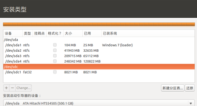

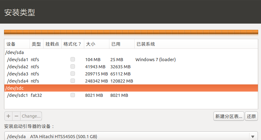

我的问题是:
这样会格式化掉我原来windows系统下到文件吗,因为我原来到ntfs盘里放有其他文件到。
看下图,我的sda3还有100+G到空余空间,我想更改这个盘,把一部分格式化为ext4,这样会影响到原有到文件吗
也就是说,我现在所有到四个分区都是ntfs,所以无法安装ubuntu,如果我要按照就必须先格式化。
我的问题是:

會这样会格式化掉我原来windows系统下到文件吗,因为我原来到ntfs盘里放有其他文件
先複製到別的分割區
因為你已經四個主分割區我的sda3还有100+G到空余空间,我想更改这个盘,把一部分格式化为ext4,这样会影响到原有到文件吗
如果想要再分割 必須先刪除原來的分割區 再重新分割為 延伸分割區
才能再繼續分割成邏輯分割區
另外 /dev/sda4 在 /dev/sda3 後面
如果你想將 /dev/sda3 刪除分割 可能要求你 先刪除 /dev/sda4 才能刪除 /dev/sda3 (這一點 憑記憶寫的 也許有誤) 意思是 /dev/sda4 也需先備存
如果是這樣 有兩個選擇
1. 只有刪除 /dev/sda4 重新分割為延伸分割區 及 邏輯分割區 /dev/sda3 則暫時保留
2. /dev/sda3 /dev/sda4 一起刪除 一起分割為延伸分割區 及 邏輯分割區
