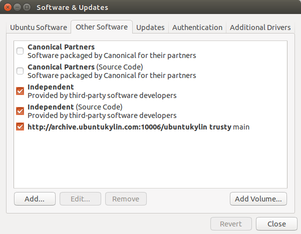

格盘重装麒麟,总是提示出错,然后格盘重装原版ubuntu14.04,安装后仅仅安装了麒麟里面的金山网盘,无意中查看了一下源(我一般都是“Main server”),结果发现源是这个样子的:
这是不是意味着我的源被莫名置换成麒麟的源了?
谢谢!

这是other software

charliecheng 写了:
谢谢!
不是被置换,而是增加了相关的源,以便能随系统更新来更新你的金山网盘。
另外加了这个源,就可以 apt-get 装搜狗输入法了……

装完wps或者搜狗输入法,都会在/etc/apt/source.d/下面添加麒麟的源

安装应用程序时,由应用程序添加的源,升级用的,
上次我装搜狗拼音的时候,因为之前禁用了更新源,安装的时候出来一个手动选择的提示

帖子 charliecheng » 2014-06-22 21:23
为什么最上面两个没有被选中呢?我一般不会去自己操作这些源的。我的理解是,最上面那两个源应该是默认选中的啊。。。
如果沒有勾選
canonical partner (deb http://archive.canonical.com/ubuntu trusty partner)
Independent (deb http://extras.ubuntu.com/ubuntu trusty main)
你可以手動勾選
W: Failed to fetch bzip2:/var/lib/apt/lists/partial/extras.ubuntu.com_ubuntu_dists_trusty_main_binary-amd64_Packages Hash Sum mismatch
W: Failed to fetch bzip2:/var/lib/apt/lists/partial/extras.ubuntu.com_ubuntu_dists_trusty_main_binary-i386_Packages Hash Sum mismatch
1. 把 Independent (deb http://extras.ubuntu.com/ubuntu trusty main) 的勾選 暫時取消
2. 暫時移除電腦中的可下載名單
sudo rm /var/lib/apt/lists/partial/extras.ubuntu.com_ubuntu_dists_trusty_main_binary-amd64_Packages
sudo rm /var/lib/apt/lists/partial/extras.ubuntu.com_ubuntu_dists_trusty_main_binary-i386_Packages
3. sudo apt-get update
4. 等過一段時間 再把 Independent (deb http://extras.ubuntu.com/ubuntu trusty main) 的勾選 加上
5. 原因 到 http://extras.ubuntu.com/ubuntu 的 網路 暫時情況不佳
sudo apt-get dist-upgrade
Reading package lists... Error!
E: Encountered a section with no Package: header
E: Problem with MergeList /var/lib/apt/lists/archive.ubuntu.com_ubuntu_dists_trusty-updates_multiverse_i18n_Translation-en%5fUS
6. 把 trusty-updates 的勾選 暫時取消
7. 暫時移除電腦中的可下載名單
sudo rm /var/lib/apt/lists/archive.ubuntu.com_ubuntu_dists_trusty-updates_multiverse_i18n_Translation-en%5fUS
8. sudo apt-get update
9. 等過一段時間 再把 trusty-updates 的勾選 加上
10. 原因 到 trusty-updates 的下載伺服器 暫時無法提供下載
