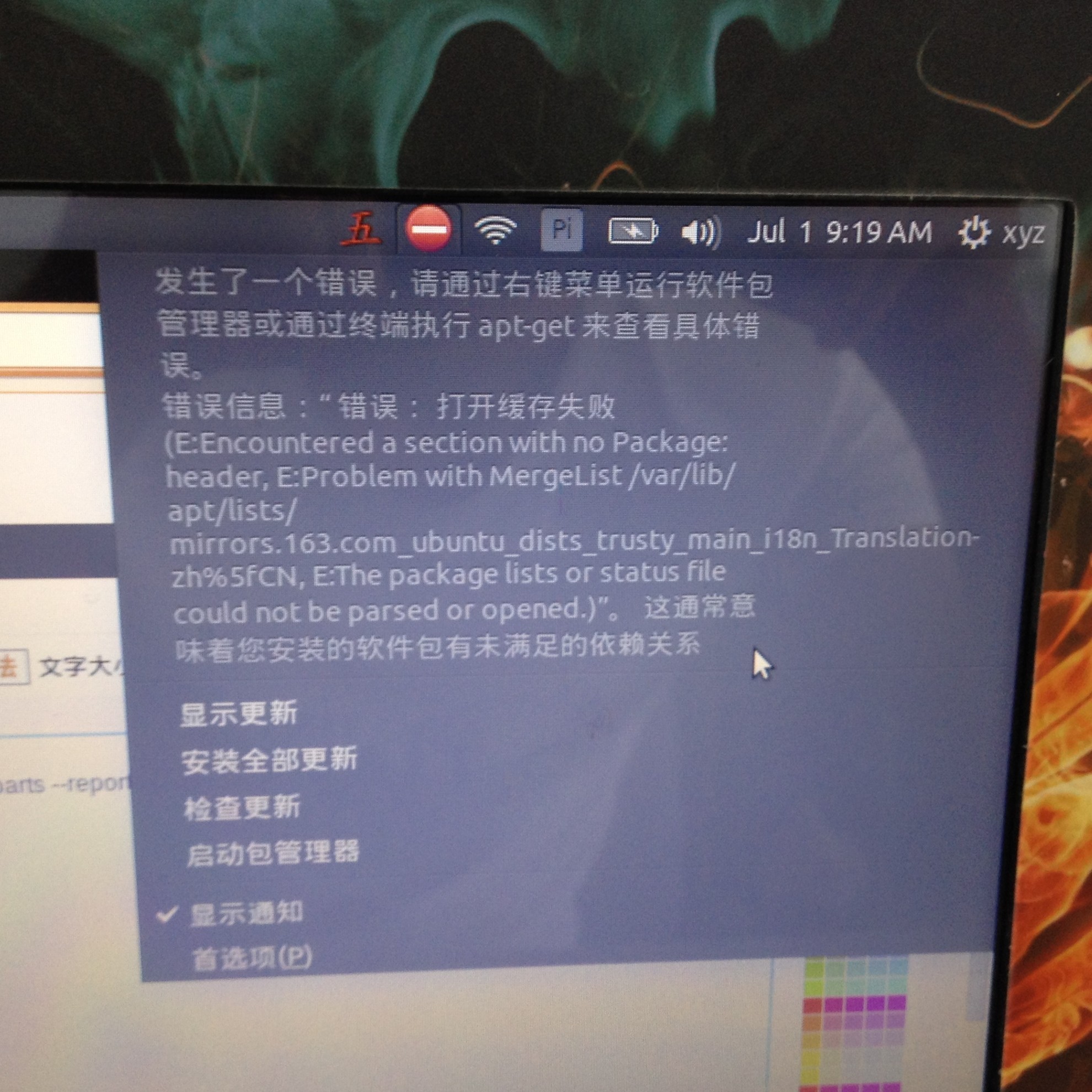

如果出现这个, 搜索驱动时都会出现错误,打开语言设置会闪退.是什么 会导致这个问题的出现呢?
这个问题遇到过几次了,一直没有解决...
源的问题 ? 我的源是 163的

如果你要使用 root 執行 請用 root 關鍵字 搜尋上面這三段文章
Ubuntu 預設是 關閉 root 登入
你要使用 root 執行 應該事先嘹解 有哪些風險
從終端機
sudo apt-get update
把出現的錯誤訊息 直接複製 貼上來
用這個方法 比擷圖直接/方便

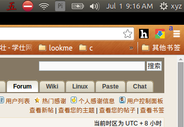

sudo apt-get update 没有错误...
就是普通的更新,命中,忽略,获取.
那這個圖 還有錯誤 嗎
