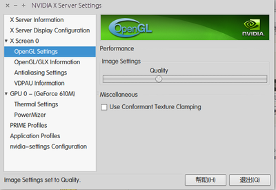

帖子 IsoaSFlus » 2014-07-10 18:04
astolia 写了:没有这个?
附件 a.png 已经无效
那可能是331.38不支持你的显卡型号,实际用的是开源驱动。
自己看一下官方驱动页面的Supported products里有没有你的显卡型号,没有的话就换用新版本驱动
http://www.nvidia.com/download/driverRe ... 2250/en-us
有的话也可以换新版本试试
有的支持的,我看到了
这是我的nvidia-settings截图....为啥我这少了这么多 :em20

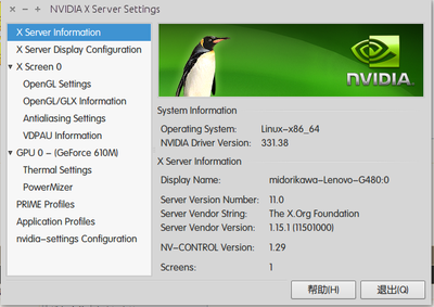

硬件信息以及驱动信息如下:
midorikawa@midorikawa-Lenovo-G480:~$ sudo lshw -numeric -class video
[sudo] password for midorikawa:
*-display
product: GF119M [GeForce 610M] [10DE:1058]
vendor: NVIDIA Corporation [10DE]
physical id: 0
bus info: pci@0000:01:00.0
version: a1
width: 64 bits
clock: 33MHz
capabilities: pm msi pciexpress vga_controller bus_master cap_list
configuration: driver=nvidia latency=0
resources: irq:47 memory:da000000-daffffff memory:d0000000-d7ffffff memory:d8000000-d9ffffff ioport:3000(size=128)
*-display
product: 3rd Gen Core processor Graphics Controller [8086:166]
vendor: Intel Corporation [8086]
physical id: 2
bus info: pci@0000:00:02.0
version: 09
width: 64 bits
clock: 33MHz
capabilities: msi pm vga_controller bus_master cap_list rom
configuration: driver=i915 latency=0
resources: irq:44 memory:db000000-db3fffff memory:c0000000-cfffffff ioport:4000(size=64)

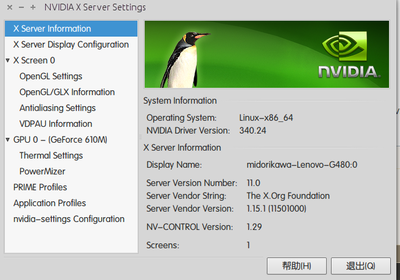

unfortunately,我换成了340还是一样QAQ
