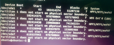

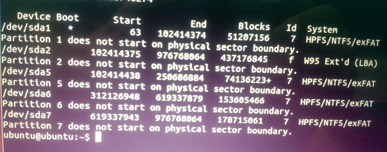

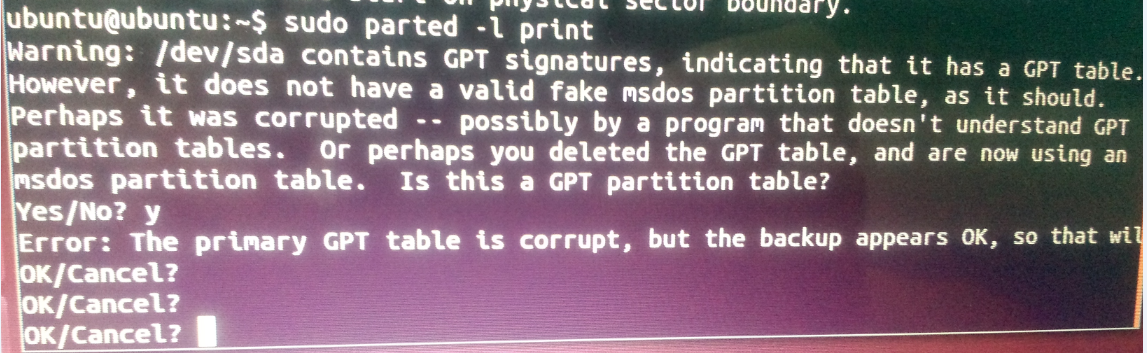

wj52088
帖子: 11
注册时间: 2014-06-24 10:39
系统: winxp
Re: 帮忙看看哪出问题了
帖子 wj52088 » 2014-07-11 18:58
这是刚引导进去的情况,看下有问题没。
poloshiao
帖子: 18279
注册时间: 2009-08-04 16:33
Re: 帮忙看看哪出问题了
帖子 poloshiao » 2014-07-11 19:31
硬盤分割是 MBR
混雜了 GPT 的標誌
解決方法 參考
viewtopic.php?p=3092933#p3092933
