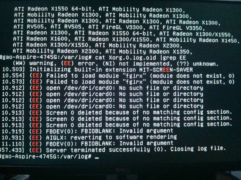

acer 4745g ubuntu 14.04 安装 linux-amd-catalyst-14.6-beta 黑屏
系统是64位的,按照 http://wiki.cchtml.com/index.php/Ubuntu ... PERIMENTAL安装,
Xorg.log 错误日志见日志,bios 禁用了intel 显卡。

當載入顯卡驅動配置 X 視窗時 在位址 0x8b8 內存分段錯誤 所以黑屏Xorg.0.log.txt [52.81 KiB]
[ 11.598] (EE) Segmentation fault at address 0x8b8
[ 11.598] (EE)
Fatal server error:
[ 11.598] (EE) Caught signal 11 (Segmentation fault). Server aborting

按照你给的网站 在启动项添加参数 启动还是黑屏。

1. 顯卡 Radeon HD 5650/5750 / 6530M/6550Mproduct: Madison [Mobility Radeon HD 5650/5750 / 6530M/6550M] [1002:68C1]
configuration: driver=radeon latency=0
2. 目前作用中的驅動 開源驅動 radeon
3. 猜測 你的安裝過程 沒有把 開源驅動 radeon 列入 禁止載入名單內

radeon 是我显卡驱动卸载后,进入桌面后的信息,我在bios 把intel 的显卡已经禁用了,
添加了 blacklist intel_agp
按照
按照
还是黑屏4-1. 單顯卡
https://help.ubuntu.com/community/Binar ... alyst_13.4

添加 blacklist radeon
重新进入系统 按照 https://help.ubuntu.com/community/Binar ... alyst_13.4
fglrxinfo
display: :0 screen: 0
OpenGL vendor string: VMware, Inc.
OpenGL renderer string: Gallium 0.4 on llvmpipe (LLVM 3.4, 128 bits)
OpenGL version string: 1.4 (2.1 Mesa 10.1.3)
If you see any mention of MESA in the output, the fglrx drivers have not been installed correctly
看来驱动没有安装成功。

以下連結文章display: :0 screen: 0
都出現類似訊息
共同問題就是 顯卡驅動無效
參考看看他們如何補救
