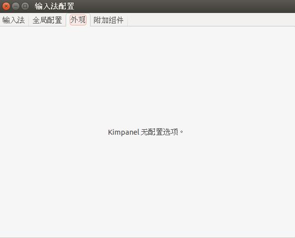

等我安装搜狗重启后,又变成了只在刚开机的时候显示几秒。而且配置里的外观成了这样:

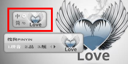

主窗口是指红框里的那个,Fcitx配置文件里不是叫做“mainwindows”嘛。

你這裡說的 Fcitx 主窗口 只是指
外觀
這個標籤未顯示內容
還是 還有其它內容 未顯示
如果你指的是 kimpanel
http://blog.felixc.at/2014/04/sogou-pin ... w-release/
这次放出的版本必须用内置的 qimpanel 界面! 也就是说, 经典 UI 和 kimpanel (包括 gnome-shell 那个 kimpanel 插件之类的) 都不能用
, 否则你会看到一条超坑的提示:
“请启用fcitx-qimpanel面板程序,以便更好的享受搜狗输入法!”

Fcitx的主窗口不显示也没关系,搜狗的能不能显示呢?是不是Linux版本的本来就不能显示啊?
