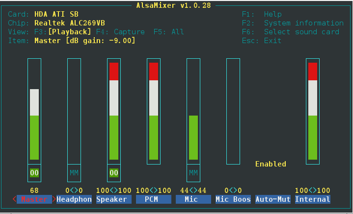

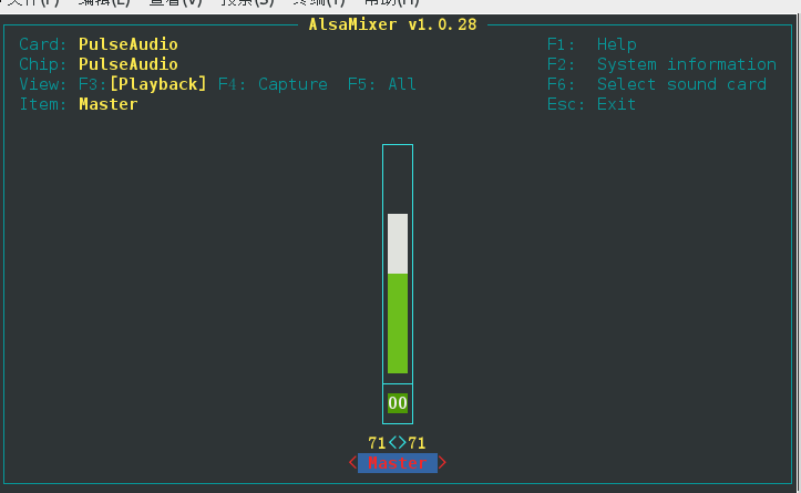

安装arch+openbox没声音,后来想到声音没装,通过如下命令安装
pacman -S alsa-utils
在命令行输入alsamixer,跳出音量调节,可是设置后没用,后来安装了gnome环境
pacman -S gnome
在gnome下就有声音了,然后回到openbox,还是无声音,然后用mplayer播放了一个视频文件,突然有声音了,然后浏览器什么的其它需要声音的都正常了,但后来发现一个问题,就是每次都是用mplayer播放一个文件才能使声音正常,然后我比较了一个mplayer前后alsamixer中的变化,如下两张图,好像只有在pulseaudio的情况下才是声音正常的,请问是什么原因?又如何使其开机就能启动该服务?不用mplayer
安裝 pavucontrol 套件 輕鬆幫你設定音效
viewtopic.php?p=3097907#p3097907
