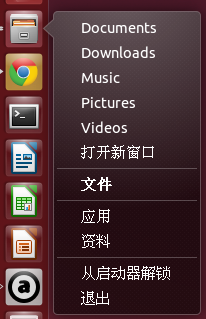

打开一个目录后最小化,然后在任务栏(呃,一直用windows,不知道ubuntu是不是这么叫)的文件上点右键最大化,
好象是如果打开了多个窗口,就会有相应选项,点击后会还原。如果是只打开了一个窗口,那么右键没有相应选项,
只有ubuntu的个人文件夹(图片、下载那几个)和新建窗口、退出几个选项,直接左键是打开home。
不知道是本身就是这样,还是说我系统安装或设置有什么问题。
呃,这几天没上论坛,没想到诸位还在讨论这个问题。
六楼说的问题确实存在,这个情况只有在打开的是后来挂载的盘才出现,原本计算机目录下的目录如home、etc、opt之类没有这个问题。
另外八楼所说一个窗口的情况下点左键,如果是后来挂载的,那么就会打开一个新窗口指向home。
总之目前可以确定的就是,只要是后来挂载的盘符,在只打开一个窗口的情况下,最小化后是无法左键单击还原的,但可以用3楼的方法,滚轮还原。
多个窗口就不必说了,右键自己选择相应窗口还原(推荐方式,滚轮的话貌似是按顺序挨个还原,除了第一个不能单独还原某一个窗口)。
长期用windows,对ubuntu还处于小白阶段,只是简单测试下几个方法,如有不对的地方还望见谅。
最后还是非常感谢几位的热心帮忙!

- 附件
- 没打开任何窗口
- 没打开.png (40.76 KiB) 查看 22911 次

Re: 文件管理器窗口最小化后如何再还原,而不是打开新窗口
不要点击,试试滚轮?
呃,英文很差,那个BUG看不懂,google翻译看了个大概。
也就是目前来说不管算它是特殊设定也好是个BUG也好,反正就是没那个功能,这种情况只能通过滚轮还原。
不知道这样理解对不对,只能先习惯一下了。还是非常感谢两位的回答。
我现在才知道滚轮可以这样用,好新鲜
我的直接点也可以出来,不是打开一个新的,
点Alt+Tab也会出来的。
点Alt+Tab也会出来的。
根据我的经验的话,最小化时打开的窗口停留的目录是点击文件管理器左侧设备列表里的设备(分区)挂载的话,
最小化后,左键点击启动器(任务栏)上的文件图标,就会打开一个新的文件管理器窗口(win分区和lin分区都会这样)当然停留在/目录内是不会的
13.04时记得好像没这个问题(13.10好像就有了)
不知道是bug还是故意设计成这样的
建议把所有分区都在fstab里添加开机自动挂载(可以在文件管理器里添加书签,文件管理器左面就显示的和以前没什么不同),就没有这个问题了,当然u盘的话还是有问题
或者用tweak设置热区,设置一个位置显示所有窗口,最小化的也会显示的,不过有时会不起作用
再来就是super + w 显示窗口,和热区的效果一样,这个是用快捷键而已
再就是alt + tab了
话说我的启动器上右键的话怎么没有文档图片下载那些……
额,貌似我白打了那么多字了,理解错了楼主的意思
其实如果不是我上面帖子里提到的问题的话,
单个窗口最小化后直接左键点击图标就会还原了啊,哪里需要右键,两个以上的再用右键吧
两个以上也要滚
