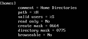

配置samba,如下图所示:
在passwd 中,指定home 文件夹位置在 /home/simon ,在winxp中用simon 登陆查看共享没有问题,
但是将home 文件夹指定到/home/front/john后,在winxp用john登陆就看不到该共享的文件夹,
请问该如何解决?
passwd 的配置
passwd 的配置
smb.conf 的配置
smb.conf 的配置

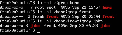

sudo ls -al / | grep home
sudo ls -al /home | grep front
sudo ls -al /home/front/john
先看看 john 的權限

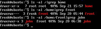

首先感谢 poloshiao 兄弟的回复,下图是文件权限的检查,个人感觉应该没问题

John 有權瀏覽
/home/front
補充
終端機文字指令及回應文字
直接複製貼上來
方便回覆時引用
不必擷圖

谢谢poloshiao帮我分析问题
john 是隶属于front组的用户,所以是有权限浏览/home/front
我重新建立了个用户,共享完全没问题,跟john 这个用户完全比较了一下,基本一样,但是john 就是不可以,后来,我删除它,重新添加了john用户,居然可以了
