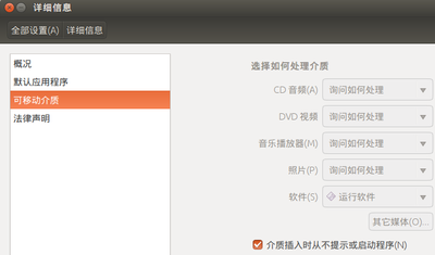

:em04
u.png [ 58.06 KiB | 被浏览 4742 次 ]

tang.zhe 写道:
:em04
你这个只是解决掉不让它自动播放,但还是挂载了,我是想拒绝挂载,
