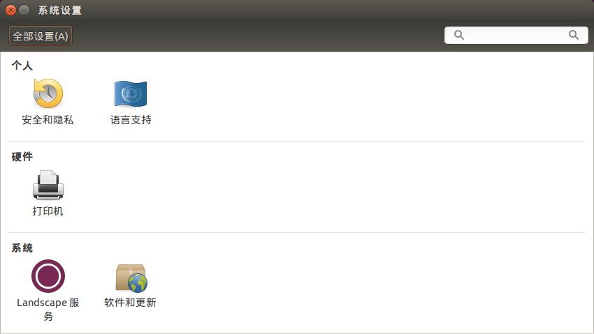

初入linux新手,由于自己的usb声卡不能用,在网上查到了重装alsa的解决办法,但是在输入如下程序后,
sudo update-grub
sudo apt-get remove --purge alsa-base
sudo apt-get remove --purge pulseaudio
sudo apt-get install alsa-base
sudo apt-get install pulseaudio
sudo alsa force-reload
系统设置里面原来有的选项都没了,只剩下几个。附件中有图。不太会在帖子里面插图。跪求各位大神帮帮忙阿。。感激不尽[img][/home/only/桌面/picture.png]

记得如果卸载了ibus会出现这种情况,在论坛里搜索一下

1. 補救參閱
viewtopic.php?p=3117494#p3117494
引用:
2. sudo apt-rdepends unity-control-center | grep pulseaudio
Depends: pulseaudio
意思是 unity-control-center 相依於 pulseaudio
移除 pulseaudio 會連同相依於 pulseaudio 的套件 (包含 unity-control-center) 一起移除
