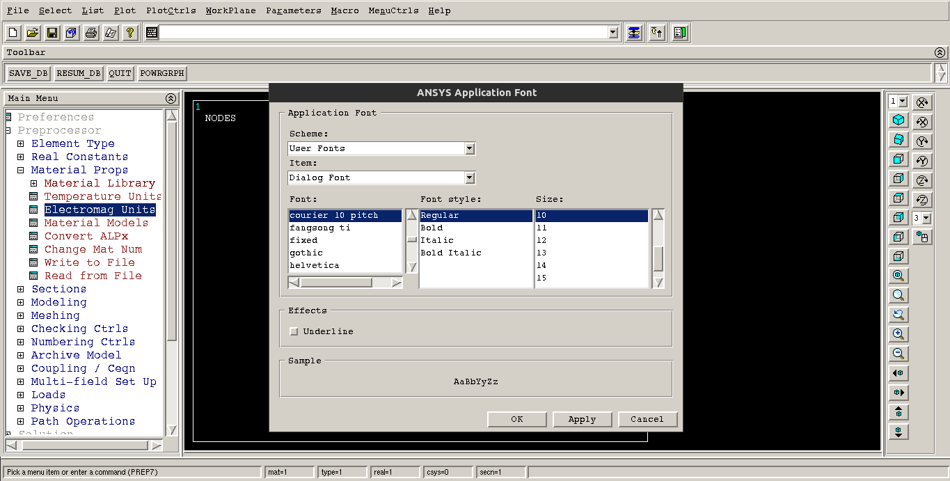

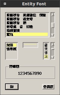

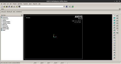

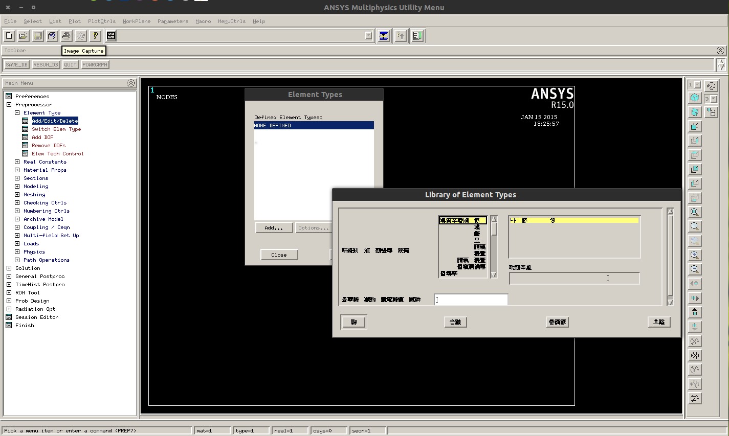

求助各位刚安装好了ansys,可是窗口界面字体是乱码,请教如何解决。
主界面是英文的,字体难看,不知道怎么调整。
打开某个对话框,就显示出乱码了。
Entity Font_003.jpg [ 18.94 KiB | 被浏览 3215 次 ]
ANSYS Multiphysics Utility Menu_004.jpg [ 123.22 KiB | 被浏览 3215 次 ]

在试图调节字体时显示如下错误:
can't read "fontFamilyMap(courier)": no such element in array
    while executing
"set fontDataArr(family) $fontFamilyMap($family)"
    ("FONTNAME" arm line 35)
    invoked from within
"switch -- $type {
      FAMILY {
         # Get the family name selected
         set family [$fontWidgetArr(family) get $fontDataArr(family)]
    (procedure "fontChange" line 11)
    invoked from within
"fontChange FONTNAME"
    (procedure "::euidl::fontselector::create" line 198)
    invoked from within
"::euidl::fontselector::create .dlgAnsysGUI"
    invoked from within
".dlgAnsysGUI.frmMainApp.pwHoriz.pane0.childsite.frmMenubar.menubuttonMenuCtrls.mMenuCtrls invoke active"
    ("uplevel" body line 1)
    invoked from within
"uplevel #0 [list $w invoke active]"
    (procedure "tk::MenuInvoke" line 47)
    invoked from within
"tk::MenuInvoke .dlgAnsysGUI.frmMainApp.pwHoriz.pane0.childsite.frmMenubar.menubuttonMenuCtrls.mMenuCtrls 1"
    (command bound to event)
我怀疑只要找到某个脚本文件小改一下需要的字体即可避免问题。哪位高手给个解决问题的思路吧。

安装了这个软件,虽然不太懂这个软件的作用,但总算顺利安装完了。但问题依旧。附上该软件运行的截图。

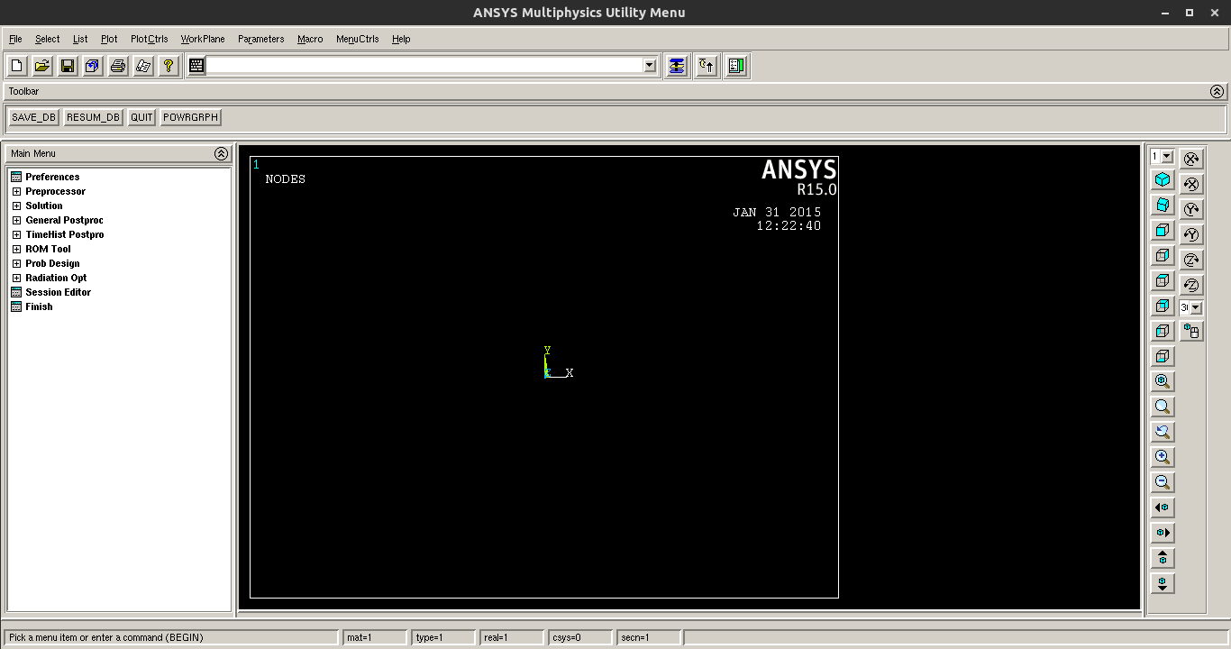

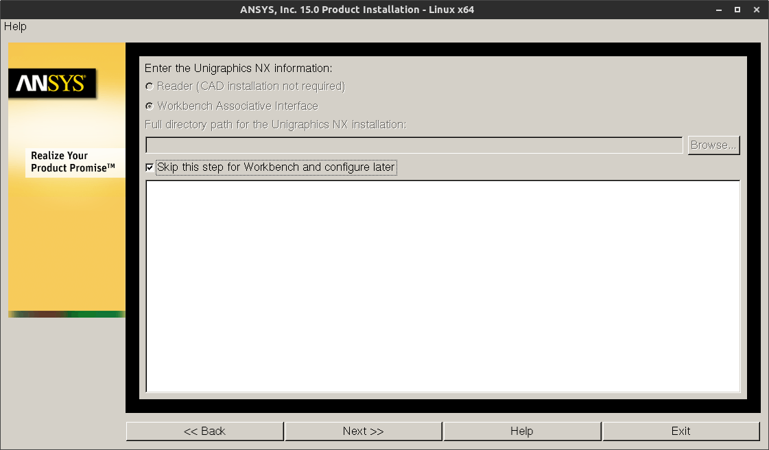

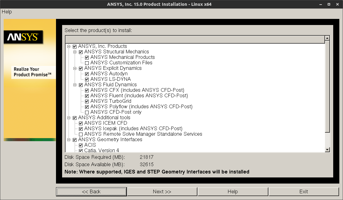

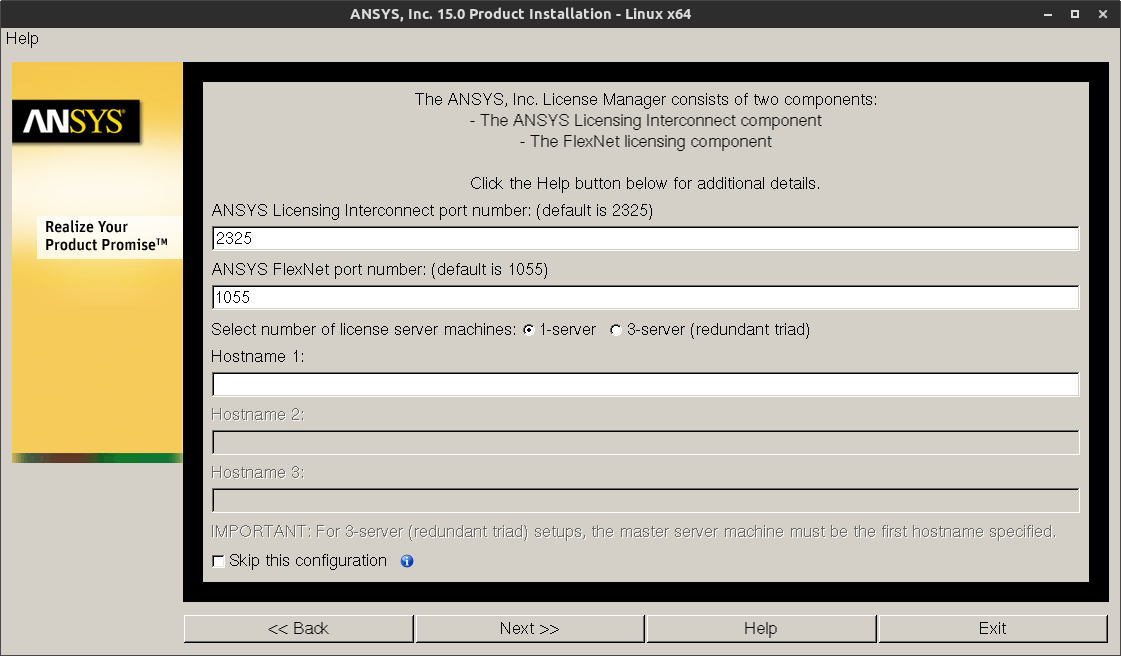

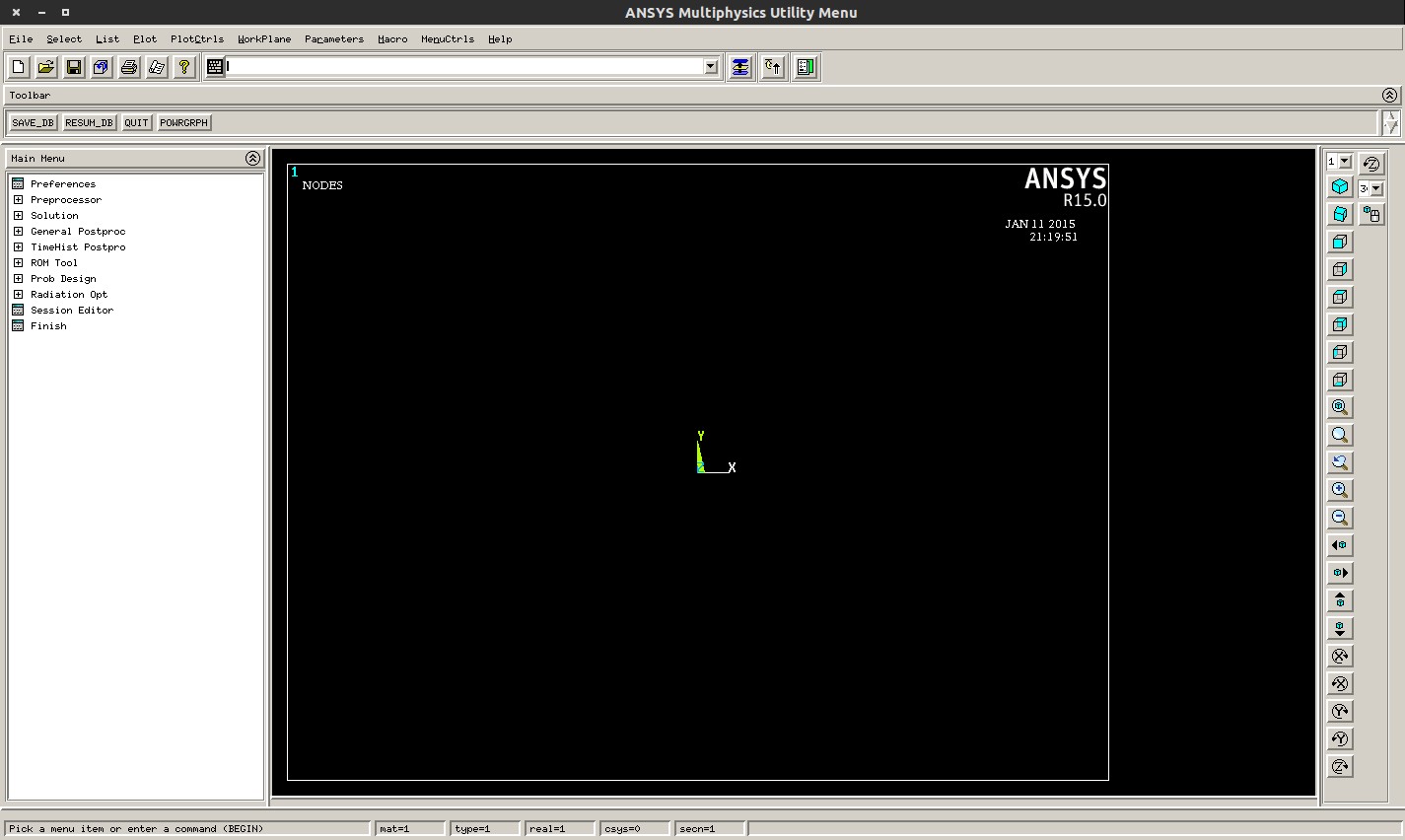

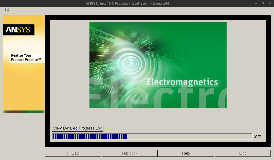

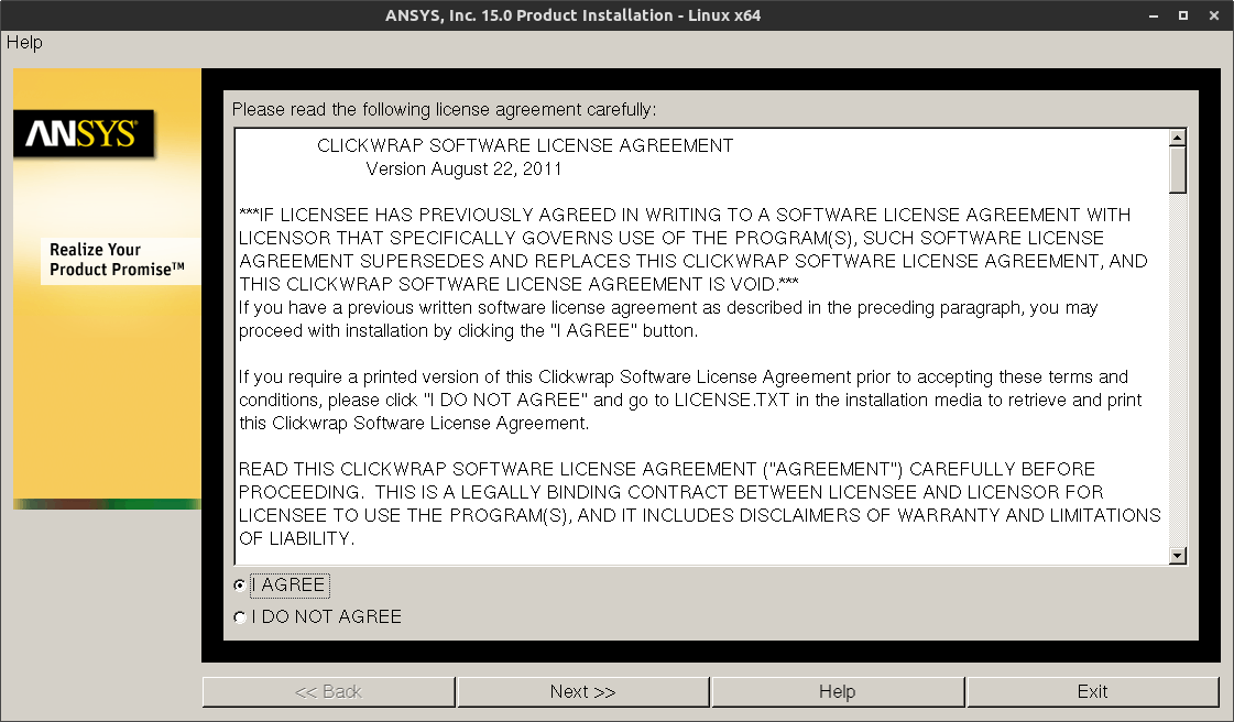

今天百度到一篇文档(http://wenku.baidu.com/link?url=U1zVGR82duiPgkGDDombzs16o5j0PiIKFVqtW1qc92Ln91VzWKjZAheah88V8iQ1ZK2XHCtGRrcv-9FDvXuHLOiPzBO5Ux4pD0EPW9oWOrW),依法炮制解决了乱码的问题。原来在ANSYS安装之前需要一些基础包。参照该文档小结如下。
在安装ANSYS前所需要的包或软件为:
sudo apt-get install build-essential
sudo apt-get install xterm libstdc++6-4.4-dev libmotif-dev libxtst-dev libxt-dev libzip-dev  libxmu-dev
sudo apt-get install tcl8.5-dev tk8.5-dev
sudo apt-get install lsb
sudo apt-get install csh
sudo apt-get install xfonts-75dpi xfonts-100dpi
sudo apt-get install wine

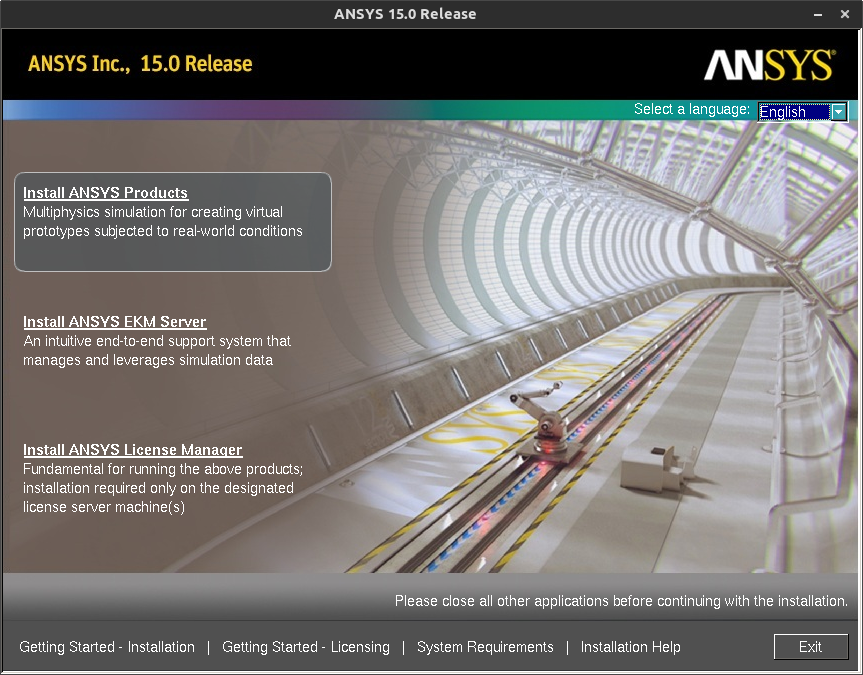

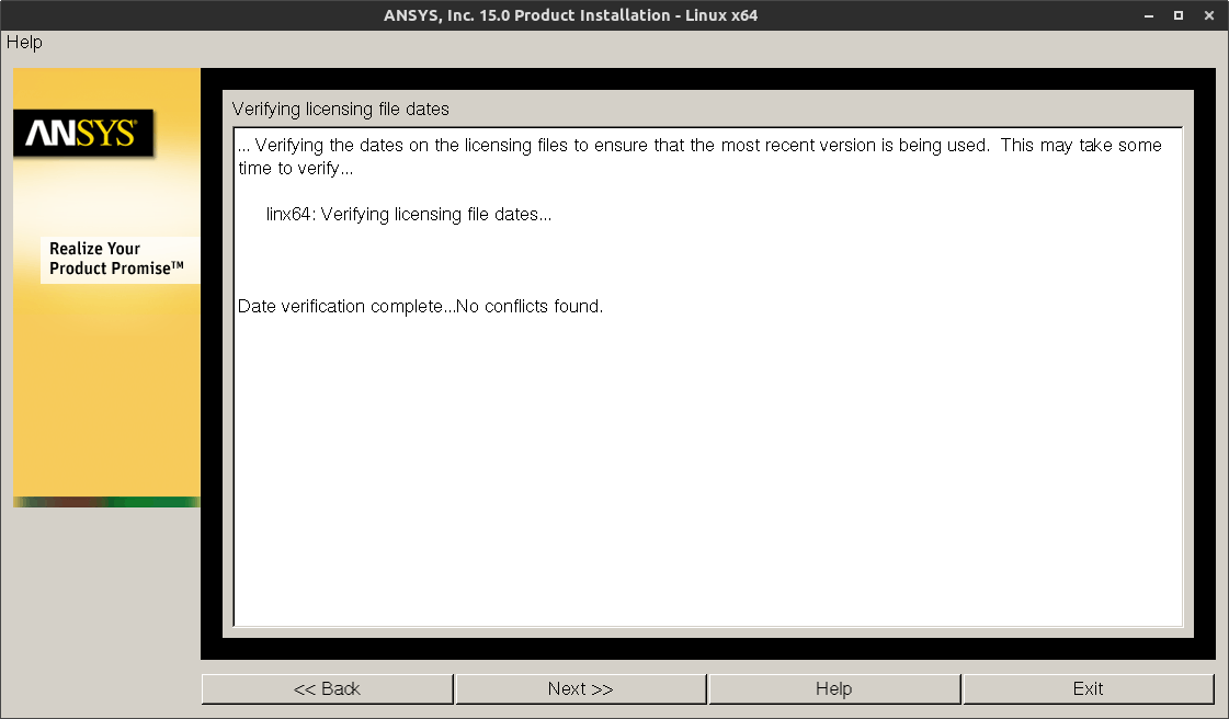

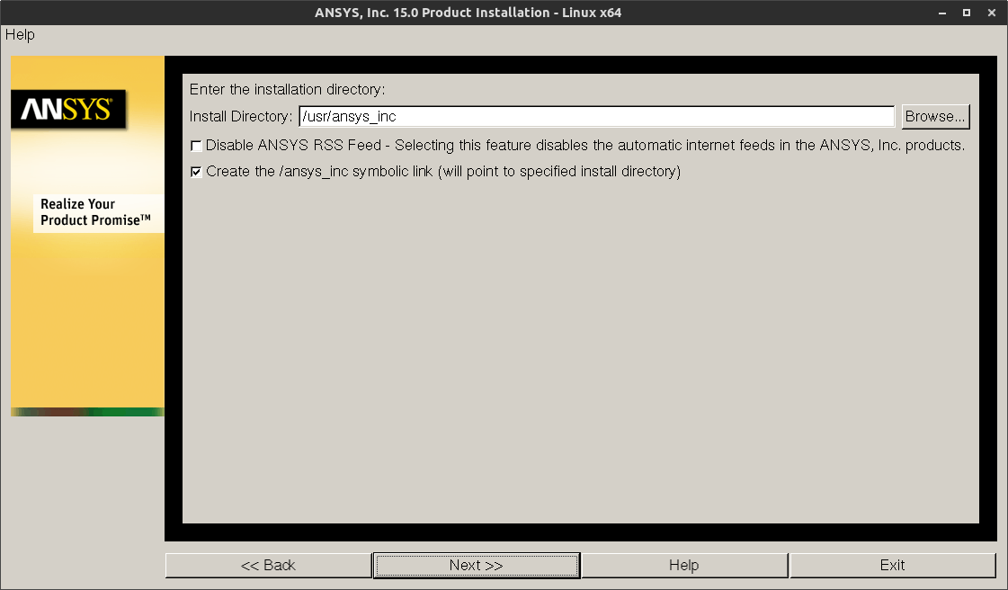

完成基础包安装后即可安装ANSYS,我的镜像文件来自于清影PT(http://pt.hit.edu.cn/details.php?id=23792&hit=1)。加载镜像文件后:
sudo ./INSTALL
安装向导截图见附件。安装过程中需要更换镜像文件。
完成安装后将Patch文件夹中的文件ansyslmd.ini和license.dat 拷贝到 /usr/ansys_inc/shared_files/licensing/ 中。
启动ANSYS:
cd /usr/ansys_inc/v150/bin/ansys/bin
sudo ./ansys150 -g
关于如何在桌面上填加ANSYS的快捷方式,稍后给出。
1.png [ 526.49 KiB | 被浏览 2633 次 ]
2.png [ 56.26 KiB | 被浏览 2633 次 ]
3.png [ 54.15 KiB | 被浏览 2633 次 ]
4.png [ 43.28 KiB | 被浏览 2633 次 ]
5.png [ 44.66 KiB | 被浏览 2633 次 ]
6.png [ 42.67 KiB | 被浏览 2633 次 ]
文件注释: 可以选择Skip this configuration,亦可填写一个hostname,见于/etc/hostname文件。
