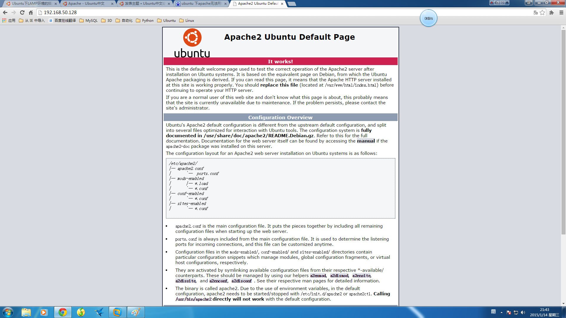

情况描述 Ubuntu 使用sudo tasksel 进行安装的LAMP 教程地址http://wiki.ubuntu.org.cn/index.php?title=LAMP_%E6%9C%8D%E5%8A%A1%E5%99%A8%E5%AE%89%E8%A3%85%E9%85%8D%E7%BD%AE&variant=zh-cn#.E5.9F.BA.E7.A1.80
系统安装在VMware中
安装完成后刻意连接到如下图片
文件注释: 使用以太网ip地址连接到的图片
无标题.png [ 223.69 KiB | 被浏览 4350 次 ]

你要在虚拟机里面访问127.0.0.1啊,你没在windows里面访问吧,如果是虚拟机里面不能访问,大概可能是/etc/hosts的问题,也有可能是hostname的问题

onlylove 写道:
你的意思是不是不在同一网段不能进行访问是这个意思把!
我用ifconfig 查看了一下网关确实不一样。

引用:
http://localhost 或 http://127.0.0.1
在windows 浏览器里访问的
http://localhosthttp://127.0.0.1
會在 windows 本機中找
引用:
是Ubuntu service 的系统
指 Ubuntu server ?
可以在 Ubuntu server 的電腦裡 試試 文字瀏覽器 w3m

楼主在win里去访问linux上的apache默认页,是不能用127.0.0.1这个地址的。
如果楼主的虚拟机是桥接模式,那么用同网段ip来访问
