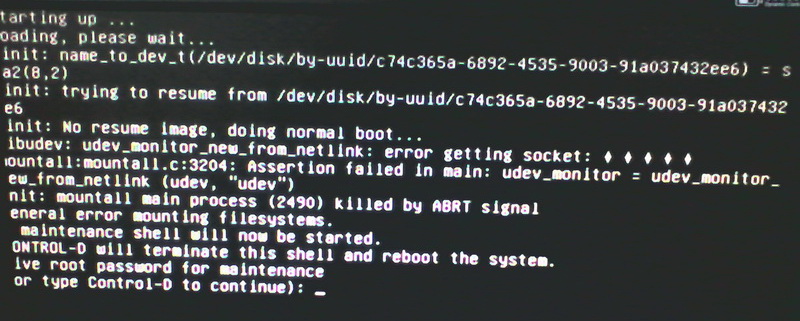

maintain mode error1.jpg [ 114.8 KiB | 被浏览 1931 次 ]

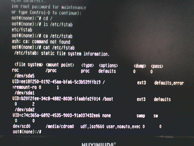

启动时提示这个错,那个分区好像是SWAP分区,另外还提示netlink错误,所以只让进维护模式

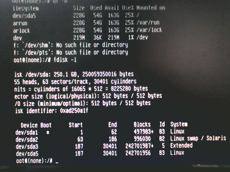

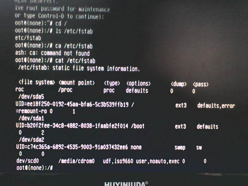

fstab和df 的显示如下,想要修改fstab,提示文件系统是只读的
maintain mode error2.jpg [ 148.39 KiB | 被浏览 1931 次 ]
maintain mode error3.jpg [ 176.07 KiB | 被浏览 1931 次 ]

我remount了一下,可以写了。但我把/etc/fstab里面的swap删除了,重启后还是报这个错。然后我又试了把/etc/disk/by-uuid/swap分区的uuid文件删除,把/etc/sda2文件删除,重启后还是报这个错,而这2个文件又自动恢复出来了。
我要怎么样把这个swap删除?难道是用fdisk把这个分区删除掉?

1-1. sudo fdisk -l /dev/sda
详见截图
maintain mode error3.jpg [ 176.07 KiB | 被浏览 1565 次 ]

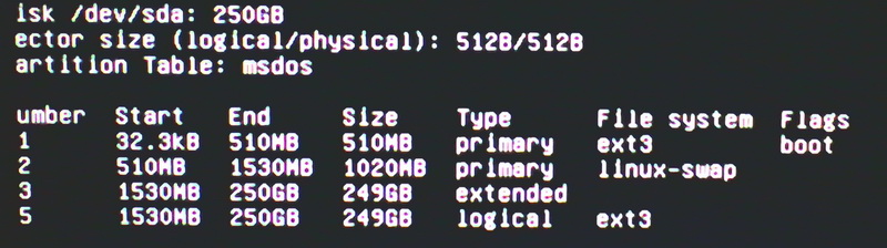

1-2. sudo parted -l print
parted print.jpg [ 73.31 KiB | 被浏览 1565 次 ]

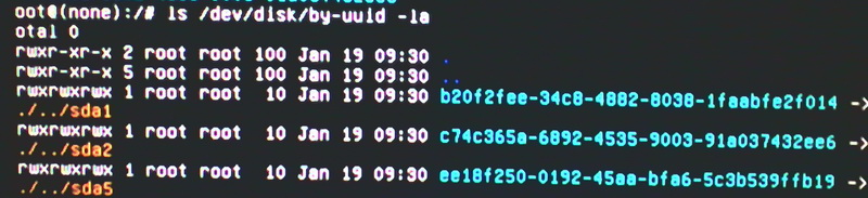

1-3. sudo ls -al /dev/disk/by-uuid/*
详见截图
ls -al by-uuid.jpg [ 70.77 KiB | 被浏览 1565 次 ]
1-4. 請說明 / 掛載在哪個分割區
挂在/sda5,当我以维护模式登陆后,可以读这个分区,发现数据都是完好的,remount后可以写这个分区
maintain mode error2.jpg [ 148.39 KiB | 被浏览 1565 次 ]

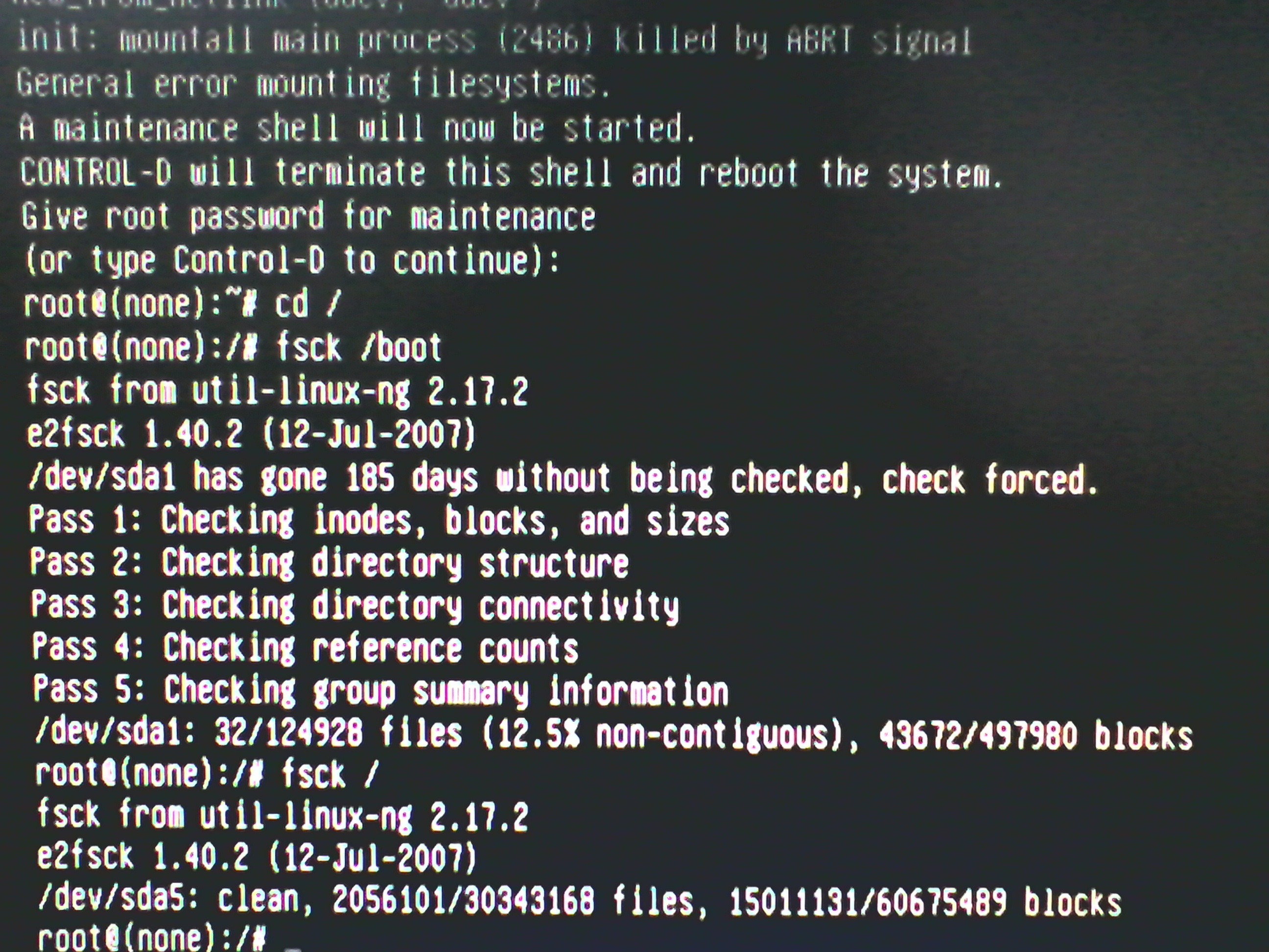

我刚刚用fdisk把那个swap分区删除了,重启后不提示那个分区找不到了,但还是提示mountall失败而进入维护模式。用fsck检查剩下的2个分区,好像也没有报错,截图如下:
fsck result.jpg [ 1.12 MiB | 被浏览 1519 次 ]
