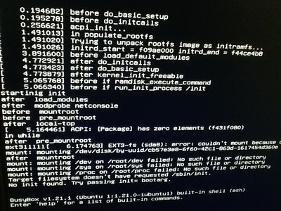

 文章标题 : 编译内核后出现ACPI: [Package] has zero elements 错误【已经解决】
帖子发表于 : 2015-01-30 7:53
注册: 2007-11-27 11:43
帖子: 39
错误时间:initramfs里面的init里面的mountroot之前
解决方法:CONFIG_ACPI_THERMAL设置为y
acpizeroelemetns.jpg [ 266.68 KiB | 被浏览 1745 次 ]

楼上的链接里有 [Package] Contains 13 Elements:
而我的提示里是说,zero elements。
我是直接拷贝的3.13.0-44-generic的配置文件修改的。
和硬件没关系,因为ubuntu14.04官方版可以正常引导。

替换成官方的config文件的ACPI部分错误消失。
